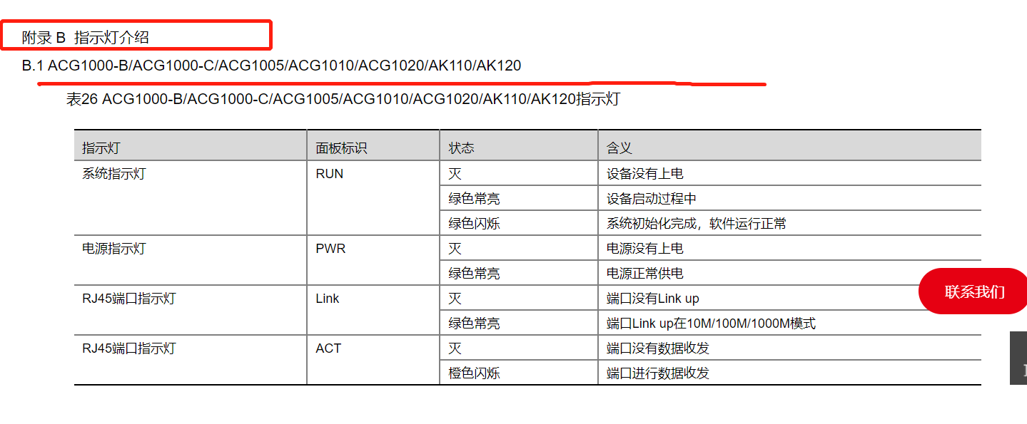

请问SYS指示灯闪烁是正常的吗?我这边没有找到官方手册。
粉丝:19人 关注:5人

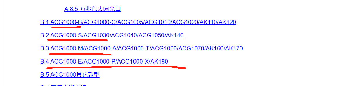

如图:根据设备型号去看
链接:https://www.h3c.com/cn/Service/Document_Software/Document_Center/IP_Security/ACG/H3C_SecPath_ACG1000/Installation/Installation_Manual/H3C_ACG1000_IG/?CHID=877179#_Toc139623637
参考
指示灯
面板标识
状态
含义
系统指示灯
RUN
灭
设备没有上电
绿色常亮
设备启动过程中
绿色闪烁
系统初始化完成,软件运行正常
电源指示灯
PWR
灭
电源没有上电
绿色常亮
电源正常供电
RJ45端口指示灯
1000M
灭
端口工作在10M或100M模式
橙色常亮
端口工作在1000M模式
RJ45端口指示灯
Link/ACT
灭
端口没有link up
绿色闪烁
端口link up并进行数据收发
绿色常亮
端口link up 且无数据收发
SFP端口指示灯
1000M
灭
端口没有Link up或者工作在10/100M状态
橙色常亮
端口Link up 且工作在1000M状态
POE端口指示灯
Link
灭
端口没有供电
橙色闪烁
端口正常供电
POE端口指示灯
ACT
灭
端口没有连接
绿色常亮
端口进行数据收发
