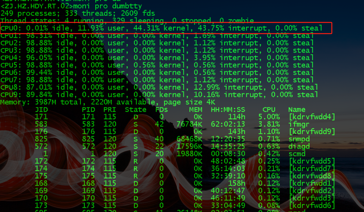

背景:网管远程经专线测PING设备,频率为每分钟一次6个ICMP报文,偶发丢弃1-2个报文,流量较低时(约500Mbps以下)几乎不复现。排查专线未见异常。
历史问题:CE互联和两台CE所有直连接口PING测,延迟抖动非常高(日常客户峰值流量上下行约1.5Gbps)。
遗留问题:二线已排查,客户流量模型存在单流较大情况,当前暂时无法整改。CE设备因RIR调度引起流量经过CE互联间来回切换(约700-800Mbps)。
当前处置:暂时中断设备互联线,直连接口PING测试抖动问题缓解。但所有直连接口依然存在1-20ms抖动。

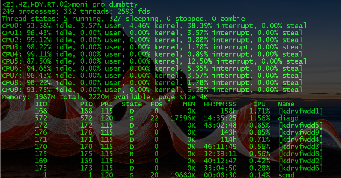

当前现象:monitor process dumbtty监控后可见CPU0单核可用率抖动比较严重。
问题1:该现象是否正常?
问题2:该现象是否仍然和大象流有关系?经观察每台CE设备处理200-300Mbps流量也会观察到相似问题idle抖动30-40%。
问题3:MSR3620,处理双向1.5Gbps流量,是否建议升级SR66。其他站点也有相似环境,但是流量未超过双向1Gbps,无法对照。
问题4:是否和版本有关,升级牵扯动作太大,是否有热补丁可以修复或缓解该现象。
MSR3620,Version 7.1.064, ESS 6749L0301,ADWAN分支场景。
最简单组网环境。统一站点双CE,两台CE互联(当前已临时断开),各1上行WAN口,1下行LAN口。
