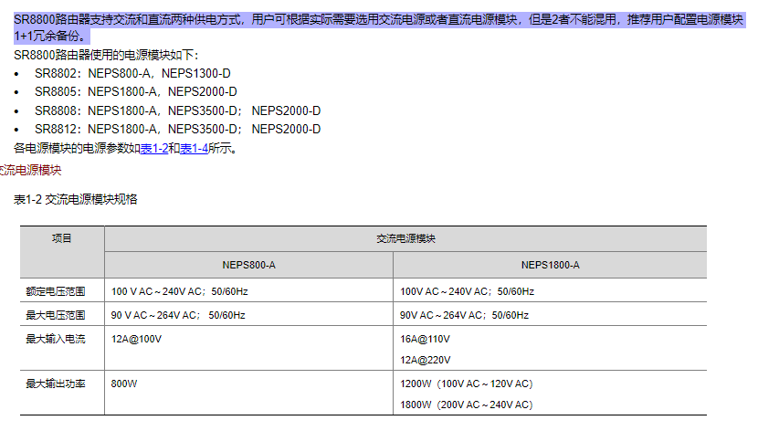

H3C SR8812-F路由器支持交流和直流两种供电方式,用户可根据实际需要选用交流电源或者直流电源模块,但是两者不能混用1。您可以将原来的直流电源模块更换为交流电源模块使用,但是需要注意以下几点2:
  • 交流电源模块的型号为NEPS1800-A或NEPS2000-D,您需要与H3C的销售人员确认模块的规格和型号是否与您的路由器兼容。
  • 交流电源模块槽位可配置1~2个交流电源模块,推荐用户配置电源模块1+1冗余备份。
  • 交流电源模块支持热插拔,但在更换时请注意安全,避免触及高压部分。
