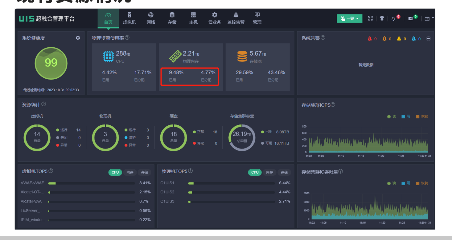

超融合部署E0750P10版本,部署完成后物理已用内存大于已分配内存,如何理解,是不是超分配导致的,谢谢

您好,不是的
已分配是虚拟机
已用是平台占用及虚拟机的
粉丝:46人 关注:9人
已用是实际占用的,已分配是分配给虚拟机的。
超融合部署E0750P10版本,部署完成后物理已用内存大于已分配内存,可能有以下几种原因1:
  • 超融合管理平台会预留一部分内存作为系统缓存,用于提高系统性能和稳定性。
  • 超融合管理平台会根据虚拟机的实际使用情况动态调整内存分配,可能导致某些虚拟机占用的内存超过其初始分配的内存。
  • 超融合管理平台支持内存超分配功能,允许用户创建的虚拟机总内存超过物理服务器的总内存,以提高资源利用率。
您可以通过以下方法来查看和管理超融合管理平台的内存使用情况2:
  • 登录超融合管理平台的WEB界面,选择资源池-计算集群-计算节点,查看各个计算节点的内存使用率和分配率。
  • 选择资源池-虚拟机,查看各个虚拟机的内存使用率和分配量。
  • 选择资源池-设置-集群设置-高级设置,查看和修改集群的内存超分配比例。
