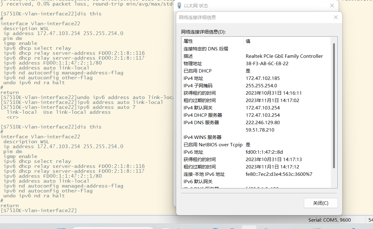

配置了DHCPv6中继之后终端获取不到ipv6默认网关,无法上网
2023-10-31提问
  • 0收藏,6144浏览
Marble 零段
这边核心做了中继,经过onu到电脑,可以获取到地址,核心也能通dhcpv6服务器,但是ipv6的地址没有网关也不能上网,请问是哪里配置错了吗

Marble 知了小白
该配置的命令都配置了,现在电脑直连核心,可以获取到网关并且能上网,是不是onu对报文做了隔离,onu的型号是ET354

修改过后还是不行
