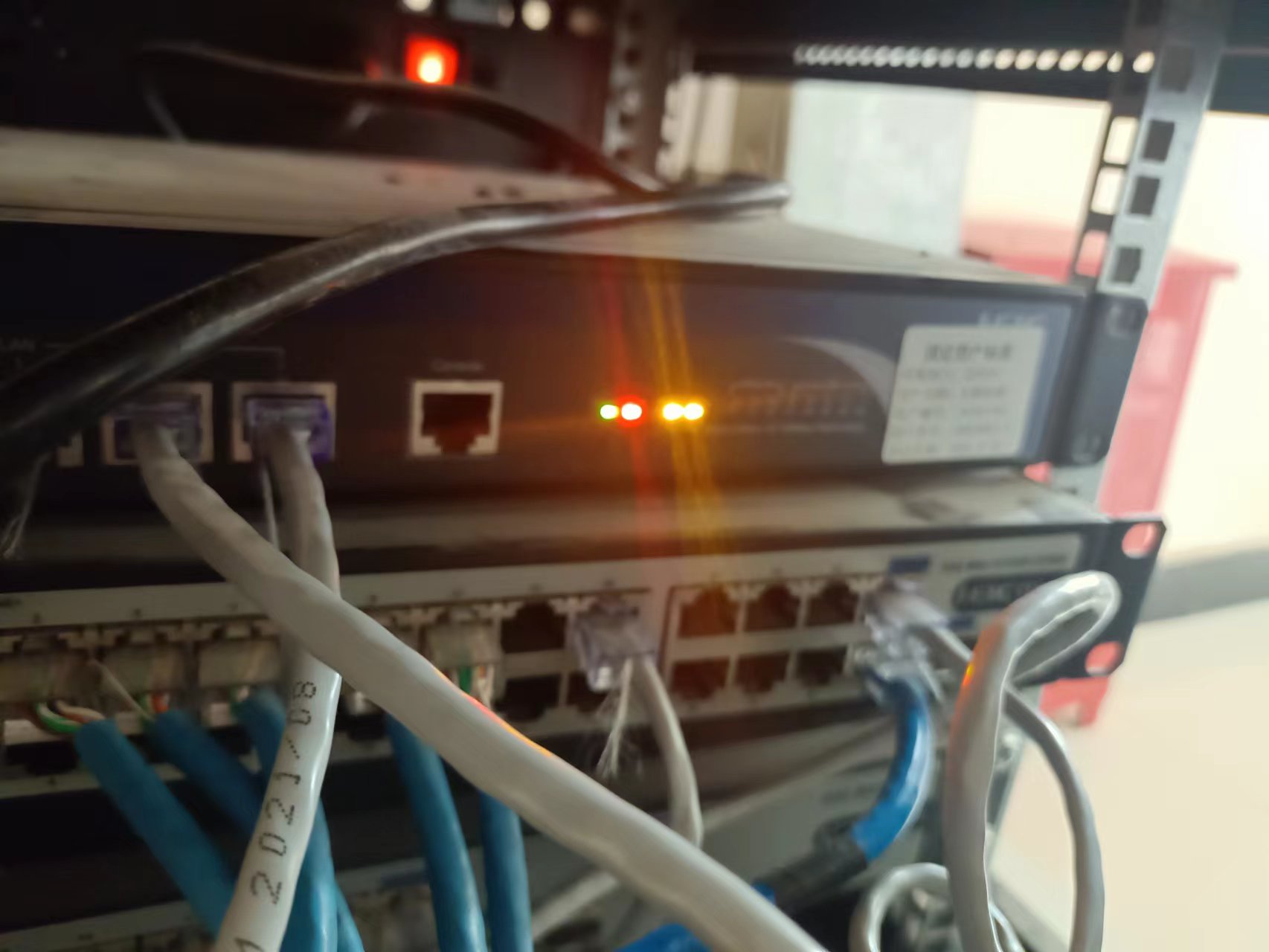

H3C ER8300G2-X diag指示灯闪红光
2023-10-31提问
  • 0收藏,7378浏览
阿白 零段
H3C ER8300G2-X diag指示灯闪红光,LAN口灯不亮,路由ping不通
断电后重启有时能恢复正常,有时故障依旧
大神们给判断一下,是硬件故障吗?
