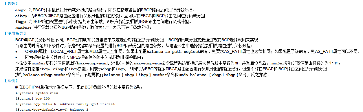

第一个问,能不能通俗解释下呢?
0_1 发表时间:2023-10-31
正常BGP 13条选路原则是要选出来一条最优的,配置这个命令以后,只根据ORIGIN属性、LOCAL_PREF属性和MED属性等几个选路原则进行比对,如果都一样就认为是等价路由,不再进行后续的比较了
米多 发表时间:2023-10-31
IBGP和EBGP路由的两条路由,即使比对都一样,也不会形成等价路由
米多 发表时间:2023-10-31
13条选路规则都比较,还是只比较ORIGIN、LOCAL_PREF、MED?
0_1 发表时间:2023-10-31
如果13条规则都比较,都一样的话,本来就应该等价转发啊,那配置balance的意义在哪里?
0_1 发表时间:2023-10-31
按帮助文档是可以比较到了 AS号,后面的不再进行比较了。 13条选路原则比完了就不可能出现等价路由了,你可以查下选录原则。
