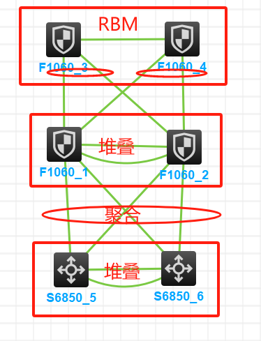

防火墙堆叠之后一定要做冗余口吗,直接配置成为聚合口行不行?
如图所示,防火墙和交换机均采用堆叠配置,互联线路为交叉互联,配置的二层透明模式,通过放通所有vlan达到通信,这种情况可以不做冗余口,直接跟交换机一样做堆叠就可以吗?还是说防火墙堆叠一定需要配置冗余口?
防火墙如果做irf  那么建议冗余组的方式,直接聚合的话 流量会有问题
现在一般建议配置RBM
冗余相当于主备了,可以添加多个端口,对接聚合

可是配置冗余组的话是不是需要三层口加不能做链路聚合呢
zhiliao_vJ9Vhf 发表时间:2023-11-01
zhiliao_sEUyB 发表时间:2023-11-01
您好,可以直接配置成为聚合口
