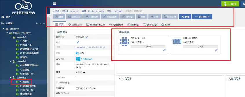

主机之前有断过电,重启后界面上显示的是这样子(上面的业务是正常使用)

采用了命令,但是找不到单元是什么情况,还请大佬解解惑(附加截图如下评论)

连接主机后,是显示正常,但过一会儿又不显示了,这种是什么情况?
zhiliao_o04IQc 发表时间:2023-11-02
找不到是什么情况,还请大佬解解惑
夜瞳 三段
试试重启tomcat8然后清理浏览器缓存
粉丝:1人 关注:2人
casserver服务应该是在主cvm上,并不是所有主机都有这个进程;
