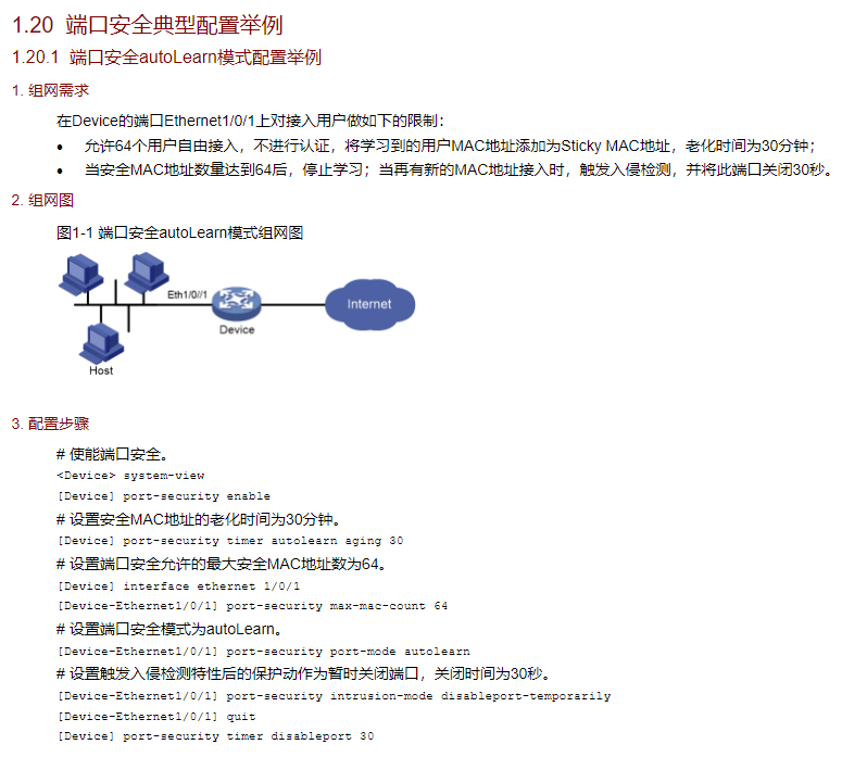

监控平台需要将交换机下所有端口接入设备做mac绑定,只允许对应设备的mac接入对应端口,华为有port-secruity mac-address sticky配合mac学习上限配置,华三有没有相应办法
粉丝:44人 关注:0人
配置autolearn模式,自动学习

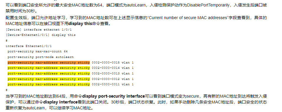

查看学习到并且sticky到的mac
