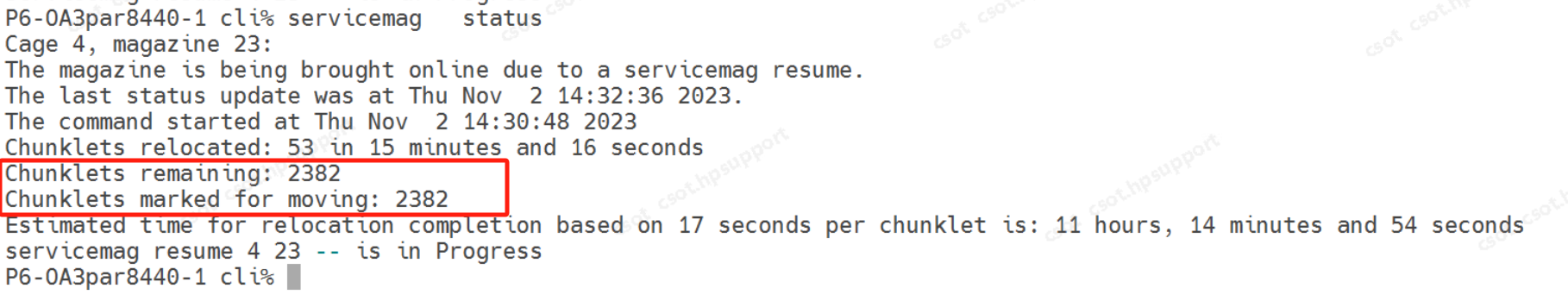

1.2T的硬盘 为什么显示 Chunklets remaining: 2382 Chunklets marked for moving: 2382 ,一个 Chunklets 大小不是1GB吗

这个是算两倍的,实际迁移数据2382/2

哪里显示的
你看我下边的图片 圈起来的那里

红框那里圈起来的
