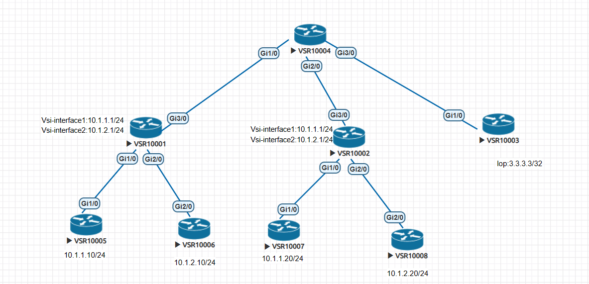

evpn+vxlan部署分布式网关的时候,为什么把其他一台VSR上的Vsi-interface shutdown,同网段和跨网段都不通了,终端学不到arp和mac?
拓扑如图:

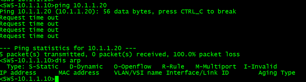

关闭VSR1001的vsi-interface1后,10.1.1.10 ping不通10.1.1.20和10.2.1.20

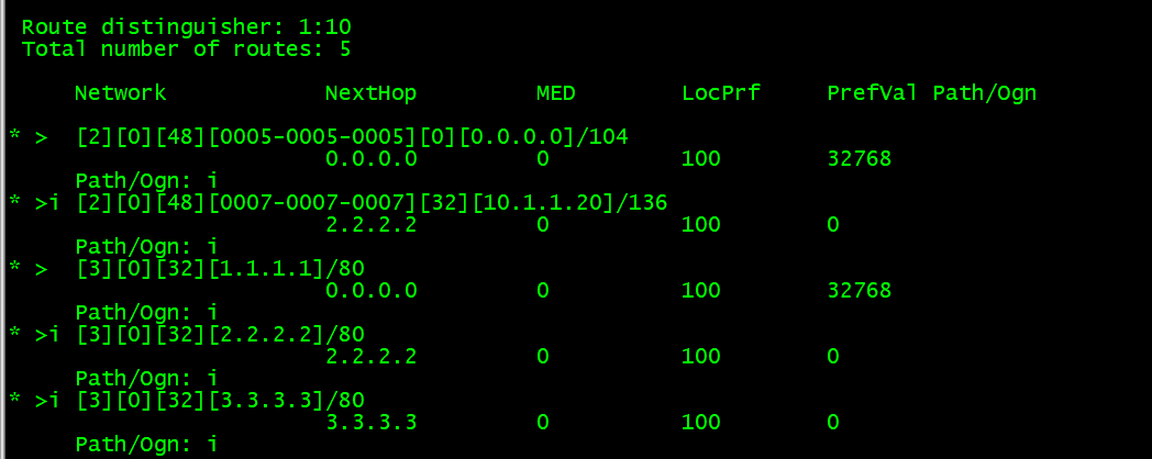

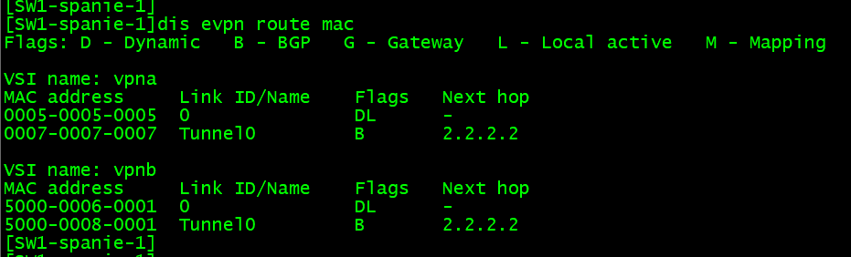

学到的路由和mac
终端ping和arp表
图中地址标的不对吧

终端上arp都学不到,不好排查

VSR10005=10.1.1.10/24  MAC对应0005-0005-0005
VSR10007=10.1.1.20/24  MAC对应0007-0007-0007
