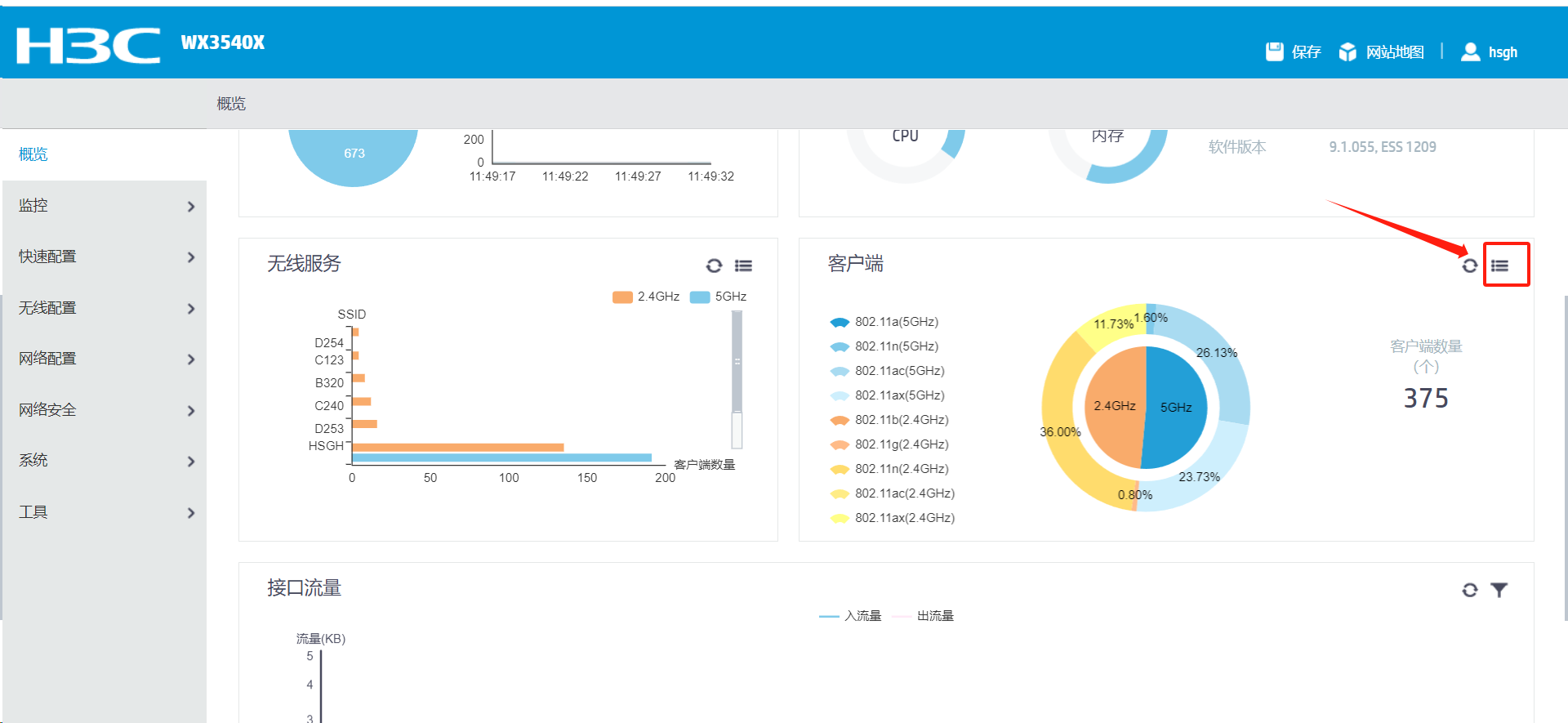

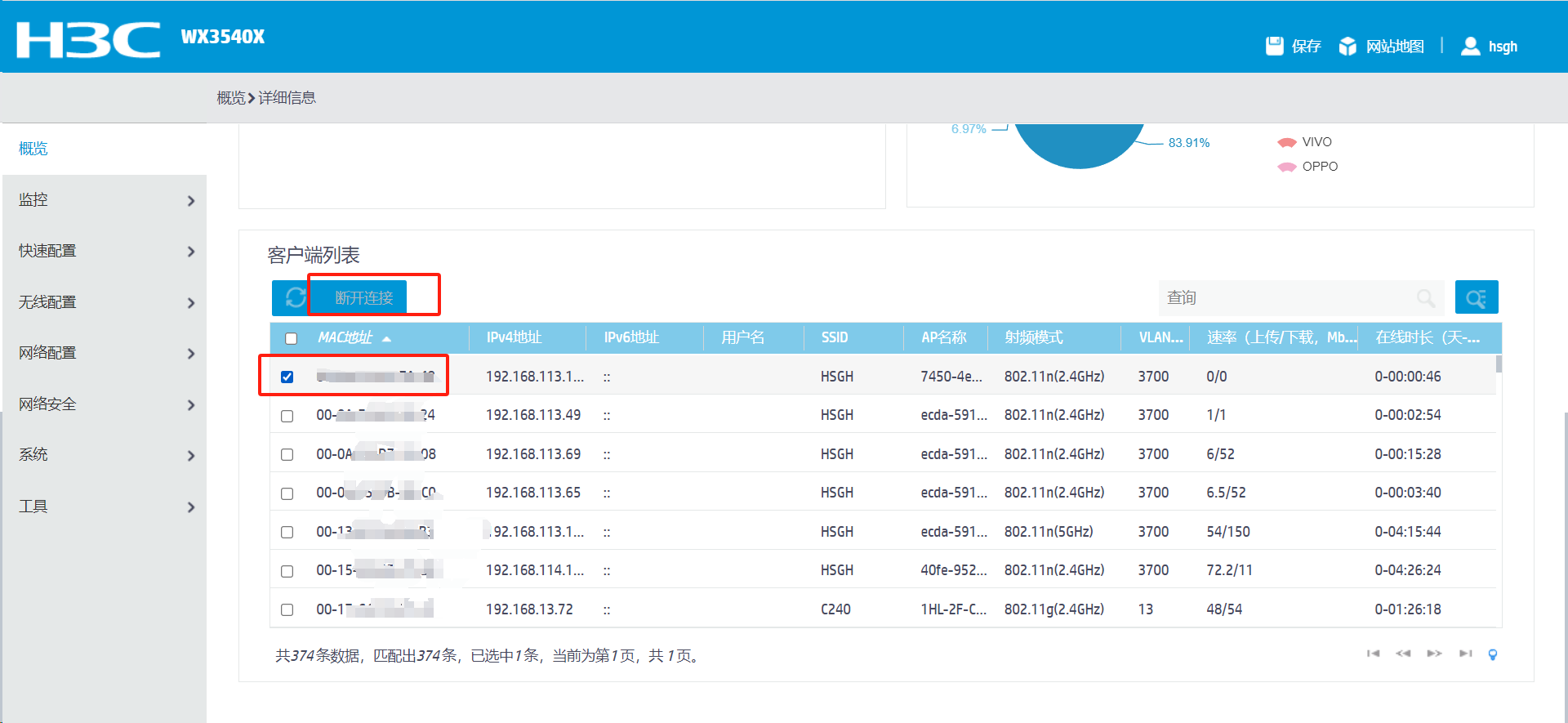

2、ac的web界面可以对单独客户端进行踢下线,操作如下:

4、客户端密集区域推荐上高密ap,其余踢客户端下线web可以操作
