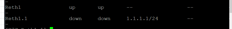

reth主接口是up的为啥子接口是down的?

Did interface reth1.1看看,还有看下接口配置
米多 七段
粉丝:5人 关注:0人
子接口要配置终结vlan才行
 vlan-type dot1q vid 179
