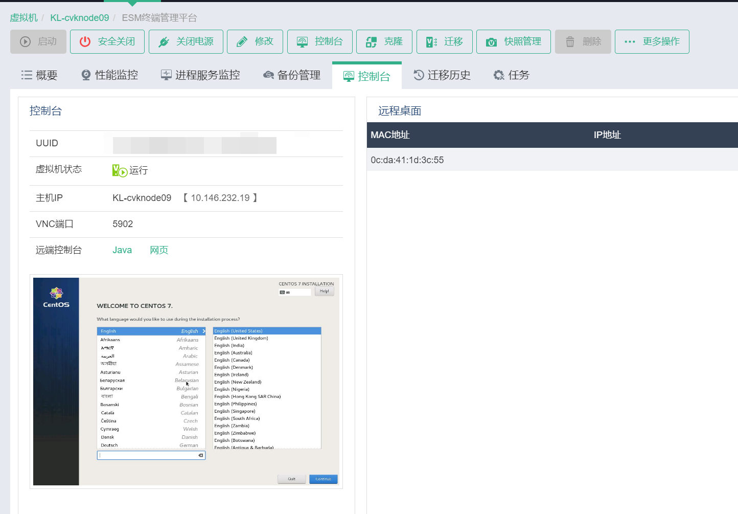

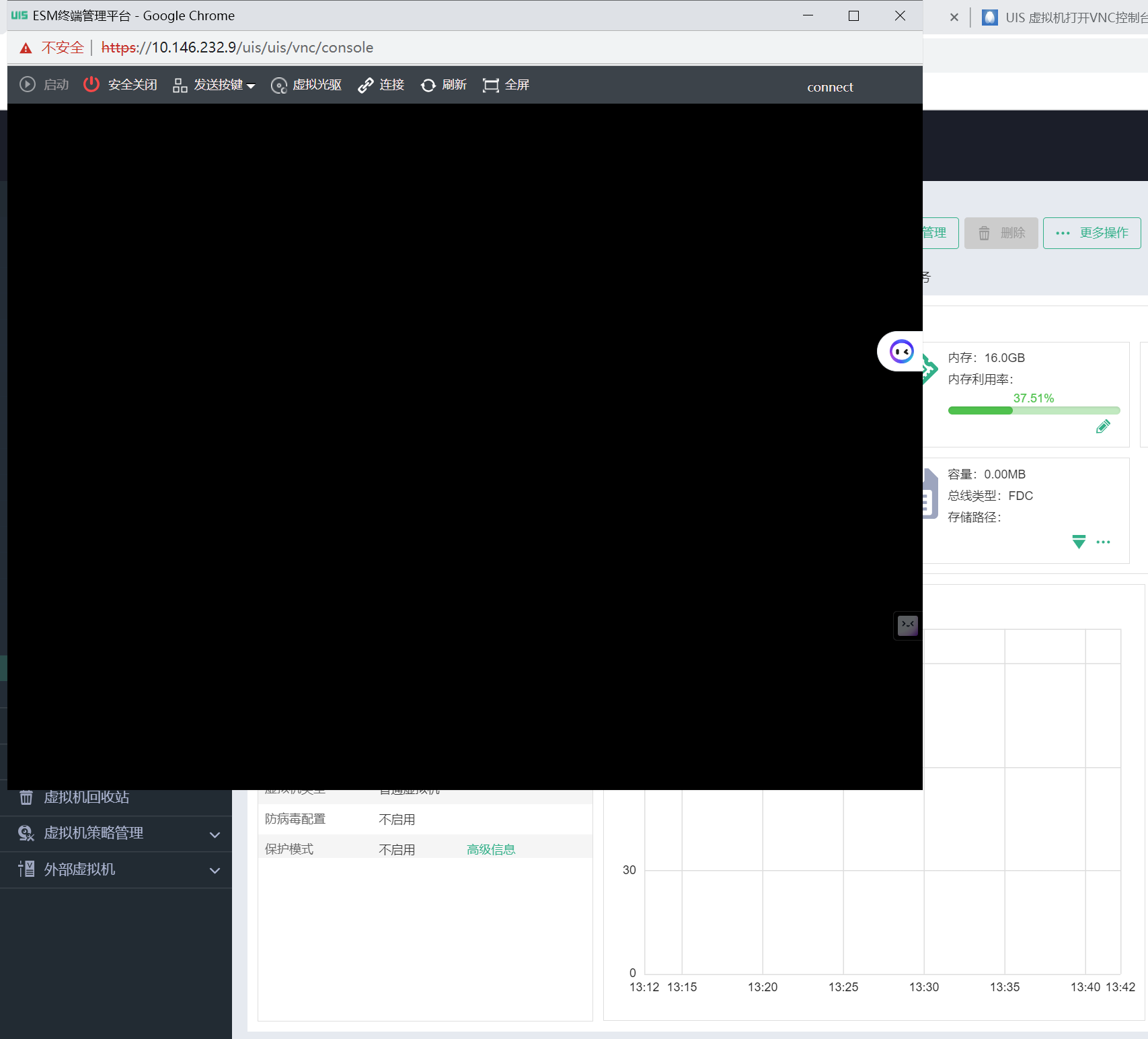

虚拟机控制台打开黑屏,控制台概览处可见画面

CAS产品版本为E0710P11,配置使用https方式访问管理平台后虚拟机控制台黑屏
解决方法
若配置https模式访问平台后,需进行以下配置:
1、为虚拟机配置vnc代理,【修改虚拟机】-【控制台VNC】-【启用VNC代理】
2、配置VNC代理服务器ip为cvm ip,VNC代理登录名使用root用户,【系统管理】-【参数配置】-VNC代理服务器参数
(若现场配置了禁用root ssh,则登录名需使用sysadmin用户)
