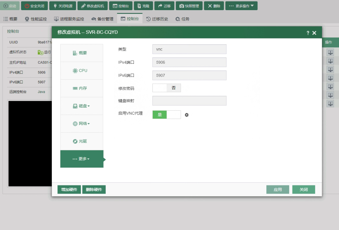

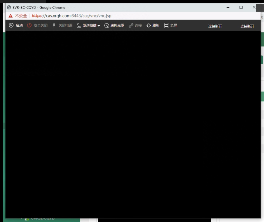

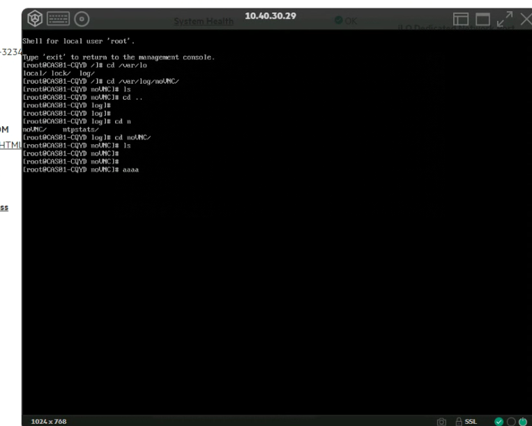

虚拟机打开网页控制台都无法连接    查看底层log也没有对应文件  这是什么问题

VNC代理关掉
回复RainieG:
实际主要开代理吗?有配https和nat才需要代理,现场就普通http且无nat的话不用开代理。另外关注端口情况,看下这个案例吧:https://zhiliao.h3c.com/theme/details/119736
splendidr 发表时间:2023-11-06 更多>>
初始就关了的 又配置成cvm代理了 还是不行
RainieG 发表时间:2023-11-06
回复RainieG:
