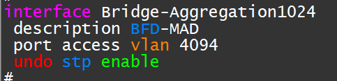

两台设备做堆叠,BFD检测线两条,全部加入聚合组里,但是只有一条是生效的,这是为什么,配置在下面

别配置聚合组
2、配置VLAN 999,启用分裂检测的功能
interface Vlan-interface999
 mad bfd enable
 mad ip address 192.168.2.1 255.255.255.0 member 1
 mad ip address 192.168.2.2 255.255.255.0 member 2
3、将VLAN 999应用到接口,此链路将会成为分裂检测的心跳线(注意:接口需要关闭STP功能)
interface GigabitEthernet2/9/0/48
 port link-mode bridge
 port access vlan 999
 undo stp enable
interface GigabitEthernet1/9/0/48
 undo stp enable

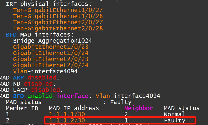

您好,当IRF正常运行时,只有主设备上配置的MAD IP地址生效,从设备上配置的MAD IP地址不生效,BFD会话处于down状态;(使用display bfd session命令查看BFD会话的状态。如果Session State显示为Up,则表示激活状态;如果显示为Down,则表示处于down状态)
状态不对,还请检查下
第一张图中第二个MAD状态为fault,这种情况是正常的吗,我这组网用的是4跟心跳线
