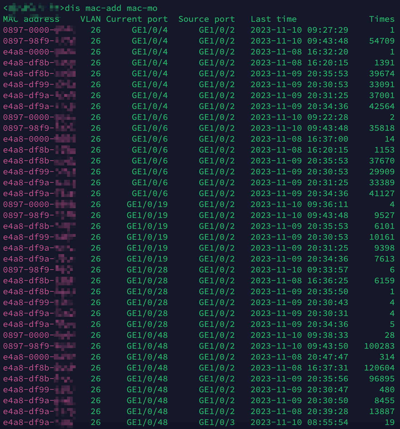

接入层交换机突然CPU由6%升高至70%,无异常日志,配置过stp edged-port enable,同一台汇聚下面相同vlan的多台接入都CPU异常
dis mac-add mac-mo发现有短时间大量mac地址漂移日志,48口为上联汇聚口
有环路,排查下吧
看起来不是环路,定位到几台特定终端,每次关机或者重启时就会地址漂移导致接入层交换机CPU超负载

您好,查这是不是有环路
全局开启stp
stp gl enable
这个已经开了的
