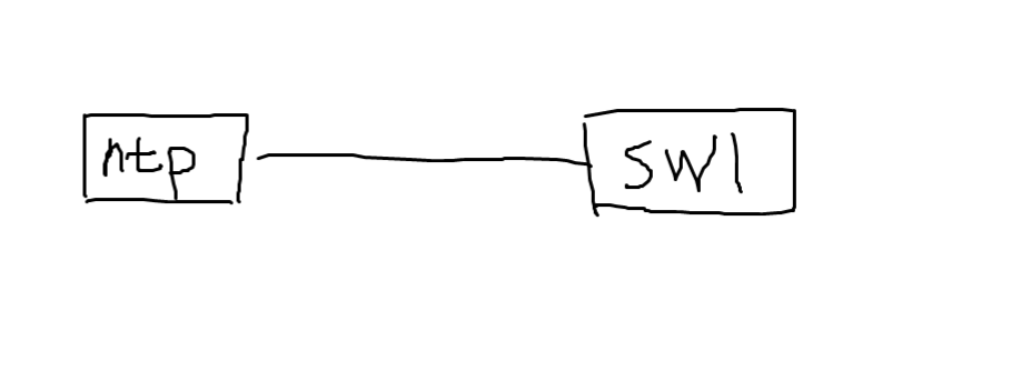

大佬们,我这边两台交换机。一台做为本地参考时钟,另一台交换机同步我这台时间。刚开始两台都是同步的,然后手动改了ntp本地时钟时间后,另一台一直不同步时间(ntp-service status显示是同步的),这是啥问题?还得缩短同步时间吗???
