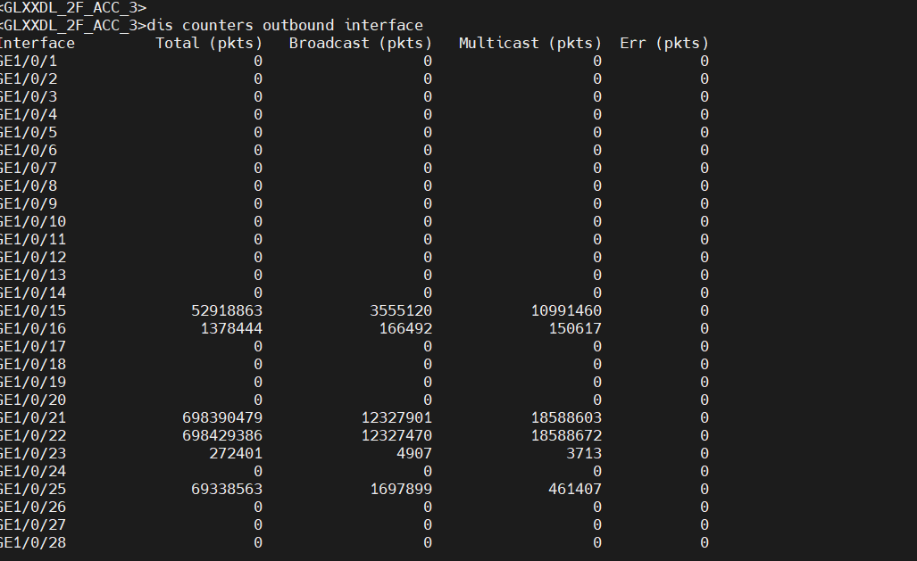

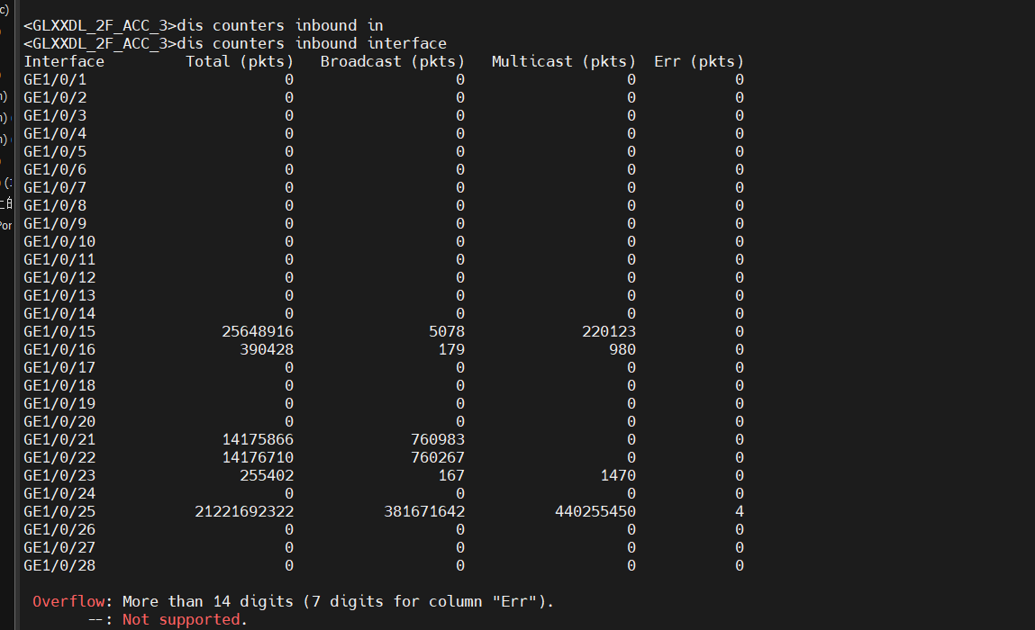

交换机其他vlan网络测速很快唯独3604测速比其他vlan慢300m左右,在汇聚上开loopde shutdown 也没有端口down,一般是什么问题,怎么定位

这个是不是不太正常
