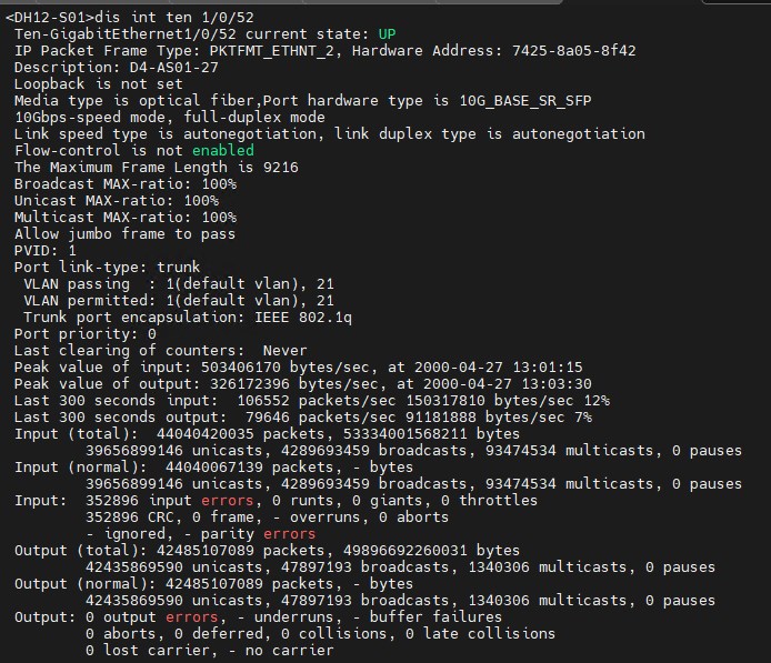

接口input有CRC报文错误,并且在稳定增长
本交换机的52口为trunk口,上联cisco交换机的14口,也为trunk口
cisco交换机Nexus 6001,接口信息如下:
粉丝:14人 关注:0人
更换光纤模块消除crc
已经换过了,还是不行

先清除一下crc计数,然后更换两端的尾纤和模块
回复z6Kl9:
思科这边就做了两步操作,设置trunk口,允许vlan
二水四木 发表时间:2023-11-14 更多>>
这个已经尝试过,不行 清除后更换光模块和光纤,使用新的光模块和光纤还有CRC,并且在不断增加
回复二水四木:
换接口试一下
z6Kl9 发表时间:2023-11-14
回复z6Kl9:
已经试过了,51口和52口都是一样的
回复二水四木:
换个设备看看
回复z6Kl9:
这个换个设备存在,但是华三和华为的相连就没有这种情况
回复二水四木:
那问题就在思科那边了
回复z6Kl9:
