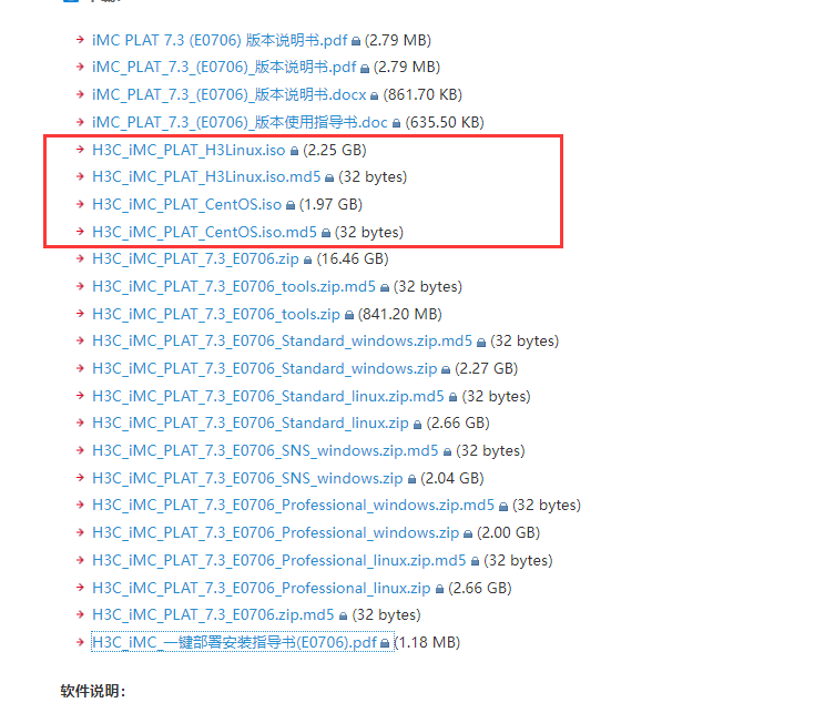

Ihttps://www.h3c.com/cn/d_202202/1605576_30005_40.htm
请问下官网下集成LINUX的IMC版本是不是有如下两个?
1、官网的这两个LINUX版本,一般推荐用哪个,有什么区别?
2、如果还需要装WSM组件,是不是装好后单独再装WSM的LINUX版本?
是的
都可以,看现场有没有要求了
平台部署完,继续部署wsm组件就可以
粉丝:14人 关注:9人
都可以,你想用哪个都行,linux数据库需要单独安装,wsm直接添加组件即可
回复zhiliao_kTQjO:
看看官网配置指导吧

LINUX数据库没有集成在安装包中?否则包中的PLAT怎么装上的?
zhiliao_kTQjO 发表时间:2023-11-14
回复zhiliao_kTQjO:
看看官网配置指导吧
太平洋宽带安装 发表时间:2023-11-14
