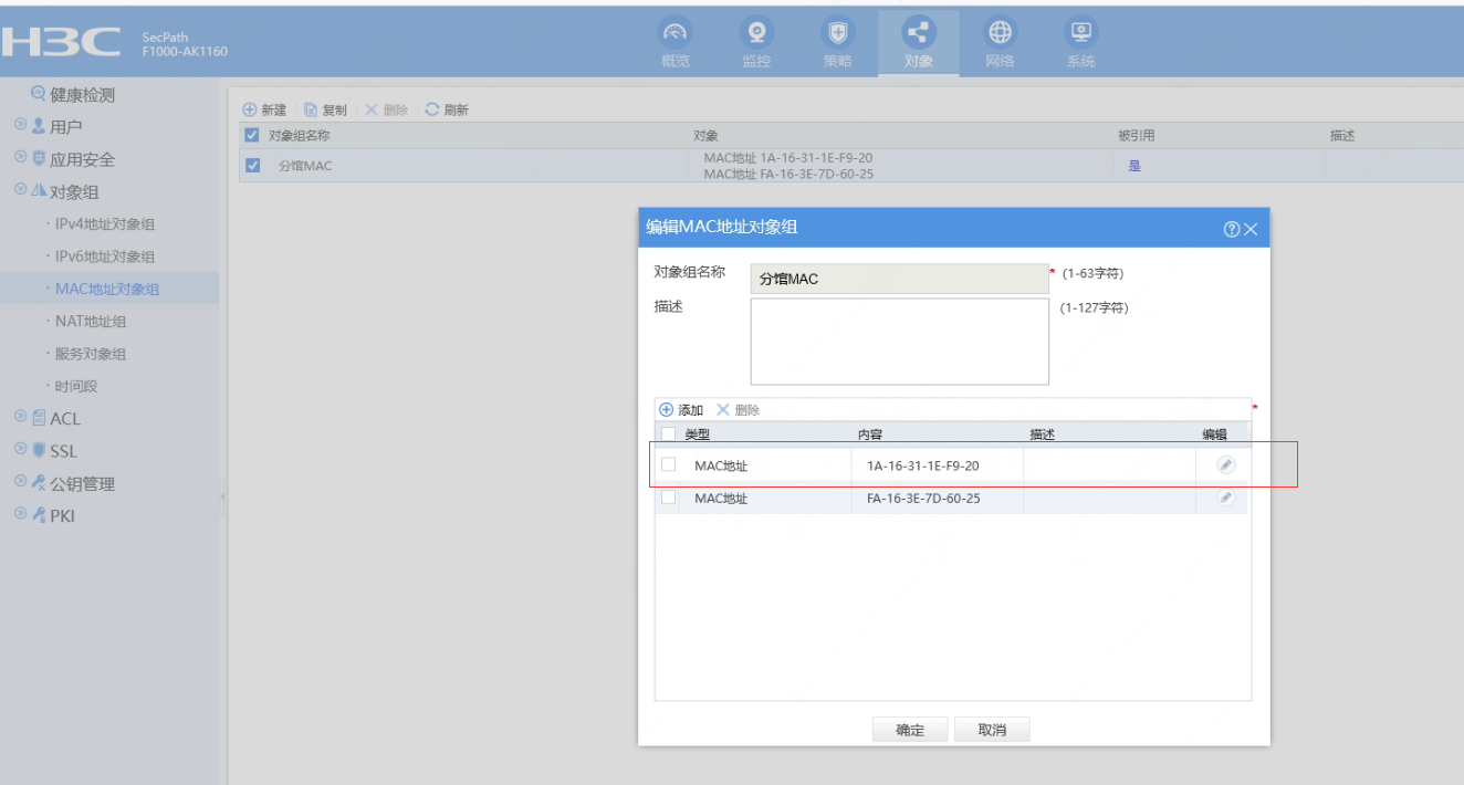

H3C防火墙NAT端口转换,只放行固定mac地址访问,怎么配置?

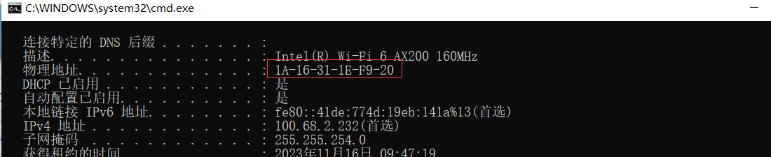

如图是我本机电脑的MAC地址
在防火墙上创建了MAC地址对象组

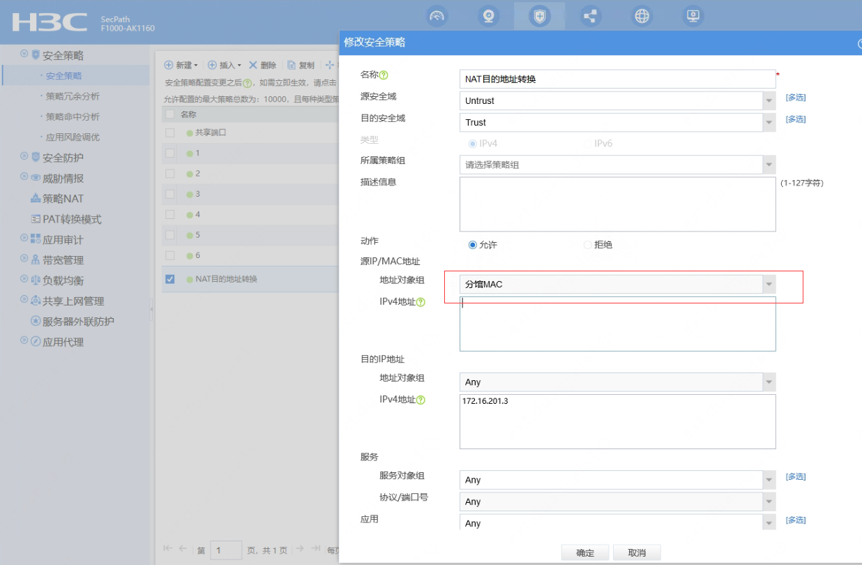

安全策略里添加了这个对象组

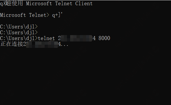

然后本机telent公网ip 加映射端口不通

下面的交换机是H3C的吗?有没有配置snmp?
然后你的防火墙是否支持“跨三层mac学习”这个功能?

思路是对的
但是如果跨三层 mac地址就变了,跨三层建议指定IP
做不了
