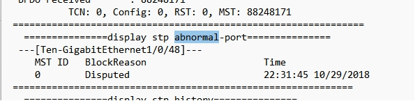

display stp abnormal-port这个命令用来显示被生成树保护功能阻塞的端口历史信息;因为目前已正常,下图这个是很久之前的信息了,我现在想把这个历史计数信息删除,请问有对应命令或者方法吗?

reset stp命令用来清除生成树的统计信息。这个命令也不行吗?

一般来说交换机只要关掉全局生成树再立刻重新打开就能清掉记录了。
如果担心开关生成树对网络造成波动,可以申请窗口期或使用定时任务来进行操作。
如需新增专用的命令,可以致电华三的400或使用知了社区的产品改进计划:H3C产品改进计划 - 知了社区
截图上不是同型号的,不过这个方法比较通用。之前其他人问过和你一样的问题,后来就是这么解决的。

这个是同型号的设备嘛,我看您的截图确实清楚了历史信息了。
zhiliao_XAhHt5 发表时间:2023-11-16
