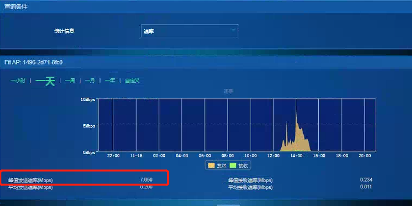

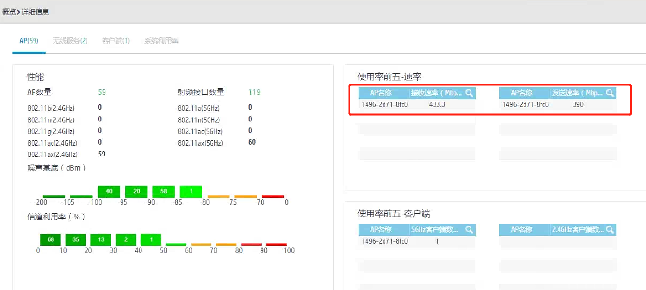

IMC-WSM AP 上显示的发送速率、接收速率和AC上显示的数据不一致

IMC-WSM 上面查看AP显示的发送速率、接收速率和AC 上看到的AP 发送速率、接收速率不一致,差距很大,为什么?
发送速率,接受速率是上行和下行流量,是可以不对等的
粉丝:22人 关注:3人
iMC的图形是经过汇聚的,取某个时间内的最大值和最小值和时间越长其出入会相对大些
