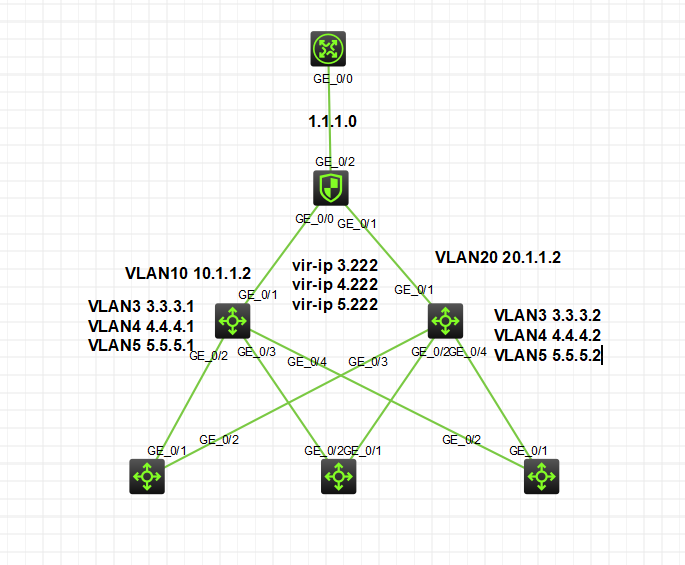

请问这样能做vrrp吗 下面交换机是服务器
粉丝:20人 关注:9人
可以的。
不过建议做堆叠或者M-LAG
粉丝:105人 关注:1人
可以,中间需要配置心跳线
交换机互联 走trunk 放通VLAN是吗

条件允许,直接堆叠
vrrp也可以的
