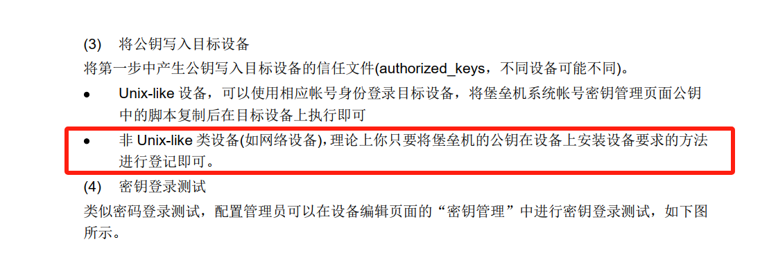

我现在是想用堡垒机通过ssh的方式管理防火墙,就是需要将堡垒机生成的公钥文件加入的防火墙设备,但是不知道怎么添加,试了好多方法不行

文档上说是将堡垒机的公钥在网络设备上进行登记,问题是怎么登记。。。
还是不行啊,还有其他办法吗
