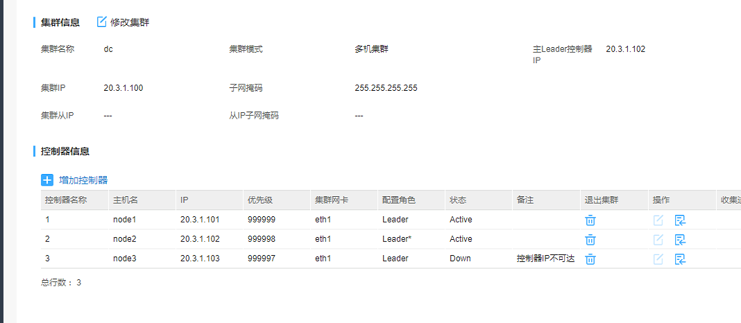

    ADDC  E3203H11,节点3显示“控制器IP不可达”,但是节点3ping网关和其它节点都是可以ping通的。可能是什么问题导致的?

是在dc容器内ping的吗  需要在dc pod内互评看是否可达
kubectl ecex -it dc1-xxx  -n dc bash
粉丝:5人 关注:9人
其他两个节点Ping 20.3.1.103这个地址能通不,直接从节点3ping的话  用的是SNA服务器网卡的IP应该,用的不是pod内网卡,即“20.3.1.103”这个IP
