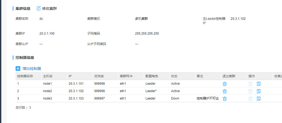

ADDC显示控制器IP不可达
2023-11-20提问
  • 0收藏,2962浏览
ADDC 版本E3203H11,显示“控制器IP不可达”,但是节点3服务器到其它节点和网关都是可以ping通的

kubectl get pod -A |grep dc3  ,查看dc pod状态是否正常。

从其他两个节点去Ping 20.3.1.103这个IP看看,还是通的话  进容器内部ping看看
