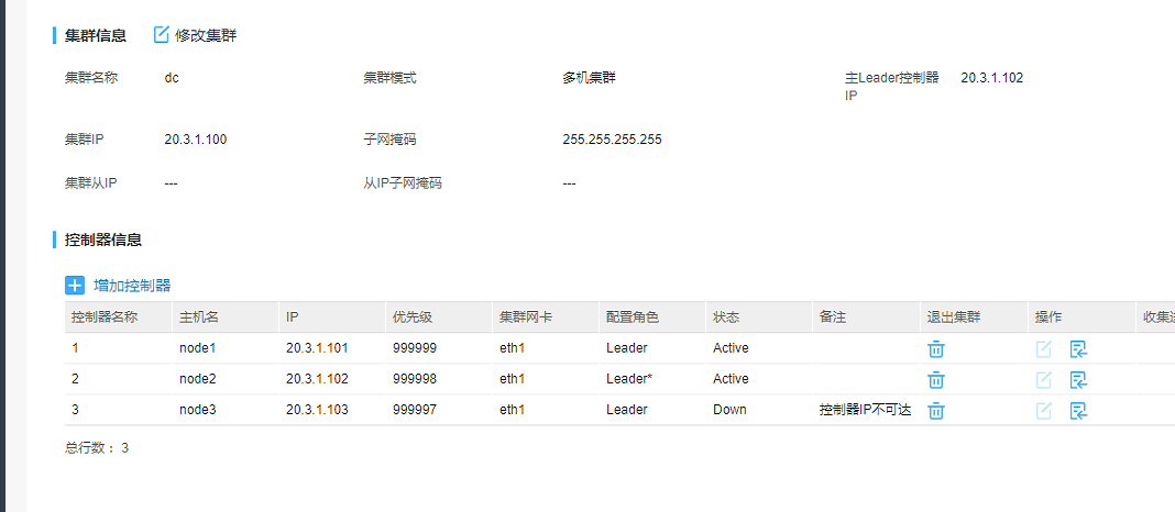

ADDC提示“控制器IP不可达”,但是节点3到网关和其它节点,都是可以ping通的

控制器IP不可达,以下是排查要点,请参考:
1、检查主机的物理链路是否有问题。
2、检查控制器交换机的接口是否有问题。
3、登录控制器后台检查是否有POD异常的。
4、重启控制器主机看下。
控制器IP不可达:该控制器宕机、网络中断、未安装SDN软件或安装完SDN软件后未完成启动。网络中断需检查成员控制器所在服务器或虚拟机是否存在控制器对应的IP地址,如果不存在或者被禁用,则正确配置控制器IP地址后重启控制器
您好,参考
(1) 在控制器信息页面中,查看控制器信息列表备注栏的提示,如果显示“控制器IP不可达”或“连接超时”,请检查控制器是否宕机或网络是否中断。 如果控制器宕机请重新上电;如果网络故障,请排查故障线路,确保网络可达。 (2) 如果上述操作完成后故障仍无法排除,请联系H3C技术支持工程师。
