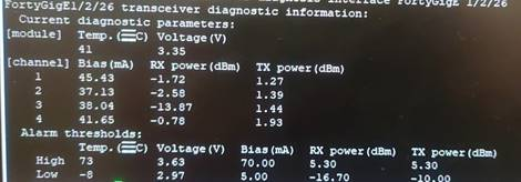

请问这个收发光在正常范围内吗?端口有up/down的情况
2023-11-20提问
  • 0收藏,1138浏览
图为更换前的状态,端口有up/down的情况,是收发不稳定导致的吗?更换了光模块又正常了。
除了通道channel 3,其它没问题,通道3有点接近阈值
