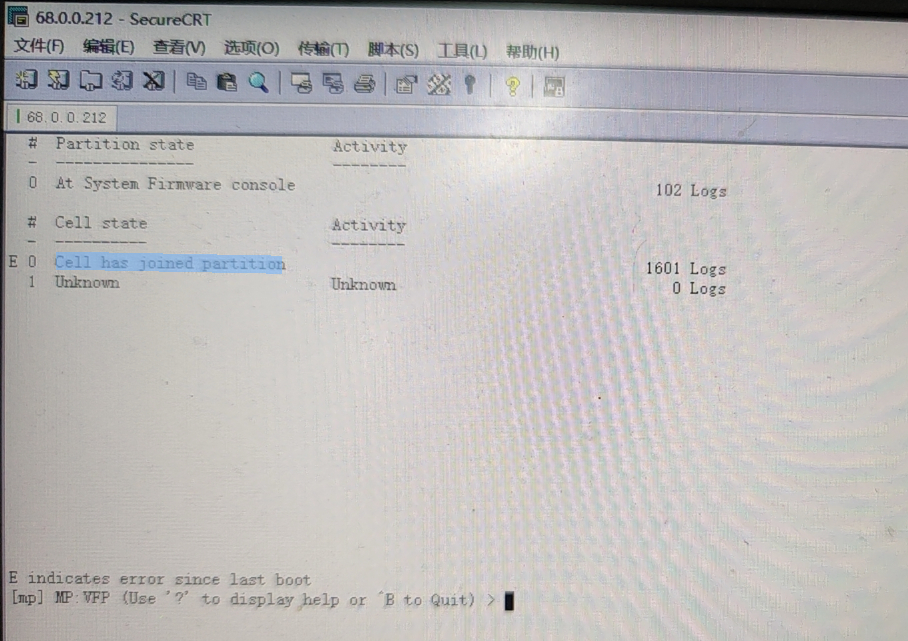

cell 0故障,将cell 1 移动到cell 0 ,无法正常进入系统,有如下报错信息,也不知道是怎么回事,请教一下
您好,系统损坏了,重新刷一下
粉丝:4人 关注:43人
换了cell找不到启动路径了,要进shell手动选择启动项
wgjwillis 知了小白
更换cell1板。
还得注意,是否有npar vpar。但如果楼主图中是已经进行了cell0 1互换的话,而且报错一样,就直接更换cell1板。如果,报错不同,可以试试重新拔插。
