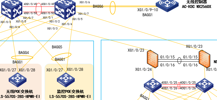

防火墙上联核心交换机,下联汇聚交换机,做二层主备部署,需要透传vlan 10 vlan 20 vlan 30等业务vlan,它的上下行接口配置为trunk,还是access类型?我看hcl市场的跟配置案例用的不一样,有相对应的配置案例吗
如上
要透传vlan的话 就需要配置trunk
