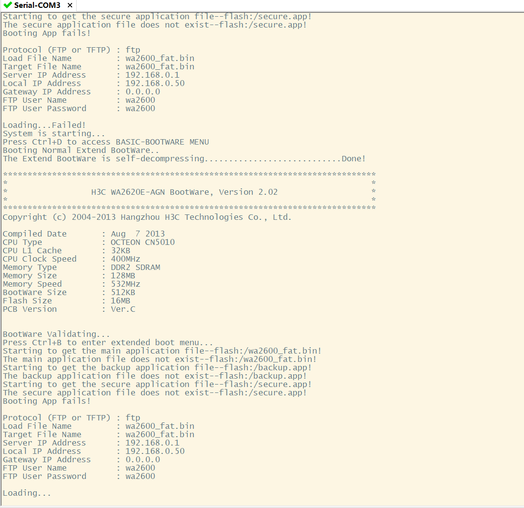

好久没用过的WA2620E-AGN无法启动  一直报错  请各位大佬解答一下

版本丢了,重新刷一下吧,刷不进去的话可能硬件就有问题了

应该是版本丢了,我看这个过程就是在上传版本吧,一直是失败的,你这个里面的内容是自己刷的还是设备自启过程中有的,如果是自启过程,你需要自己把版本刷进去,不要用这个,如果是你自己刷的  那就是你自己刷的有问题
