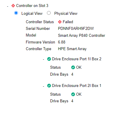

DL380G9 阵列卡问题

Raid卡可能是坏了,
建议:
1、检查阵列卡电池是否鼓包
2、重新插拔阵列卡
3、升级下阵列卡固件
4、找同型号服务器,替换一下阵列卡,
5、采购同款阵列卡更换上去。(更换阵列卡后,Raid信息不会丢失)
