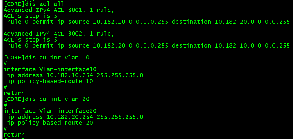

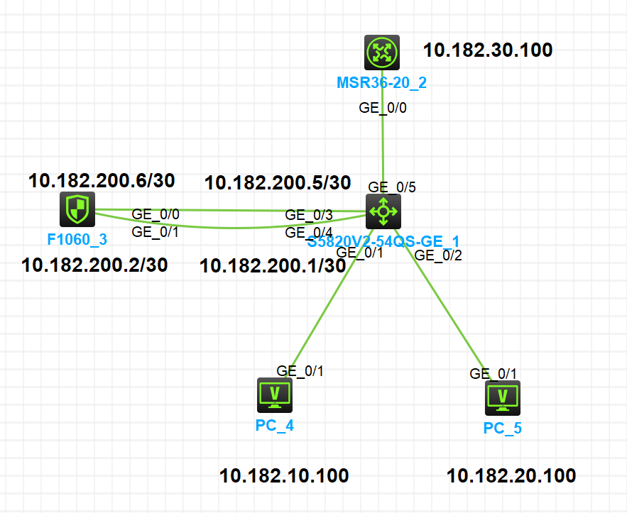

现有多个业务网段,其中vlan10和vlan20访问外网是正常转发,旁挂部署一台防火墙,通过PBR引流的方式,将vlan10和vlan20两个相互访问的流量引流到防火墙上,但是两个PC之间发现无法互通,不知道是哪里配置有问题?
核心交换机配置:

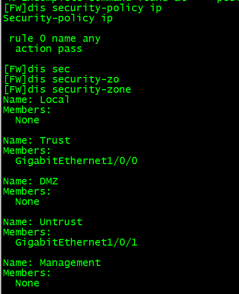

防火墙安全策略是全部放行的:

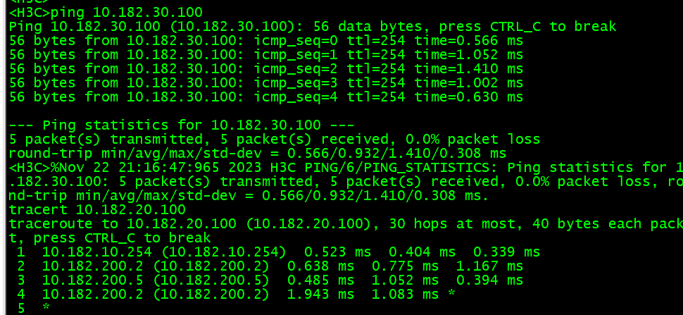

PC4可以ping通路由器,但是ping往PC5的包触发PBR,被引流到防火墙,就不通了

你路由怎么配置的?还有防火墙的安全策略,怎么配置的,你先尝试使用any-any 的策略

防火墙上一条默认路由指向了核心交换机,防火墙策略是any-any,需要实现的目的是,两个网段之间互访经过防火墙,其它都不经过防火墙

看到你发的tracert 了,这是流量到核心了,有匹配你的pbr 回到防火墙了。

优化一下pbr ,使防火墙来的流量不匹配PBR了
