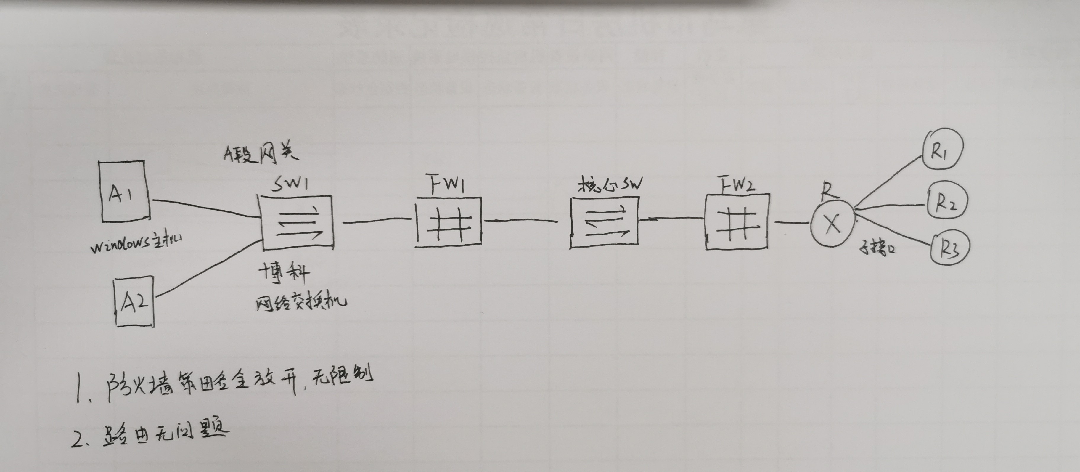

遇到一个单通问题,组网结构如下图,现象描述如下:
1、A1是一个监控主机,负责网络设备状态监控
2、A1去ping R1 R2 R3 , 出现R1无法ping通,R2、R3通
3、当A1无法ping通R1时,异常现象是A1上对R1进行snmp读写测试正常
4、当A1无法ping通R1时,R1 ping A1正常
5、当A1无法ping通R1时,通过tracert 路径发现到路由器R之后就超时了
6、当A1无法ping通R1时,通过同网段其他地址A2去ping R1完全正常
7、不做任何处理,过几十分钟A1 ping R1又能ping通了
8、然后下一次出现A1 ping R2 或者R3单通的情况
排查情况如下:
1、排查了网络地址冲突,排查了路由,排查了防火墙策略,换其他主机配A1的IP地址,现象一样
2、排查了路由器配置,未作任何ACL限制
2、把A1换一下IP地址后立马ping 通 R1
请教下各位大佬有遇到这种情况吗

你这个拓扑很奇怪
zhiliao_fQ2Boh 知了小白
A1是虚拟机,确认原因是虚拟机连接的网络存储带宽占满导致的
