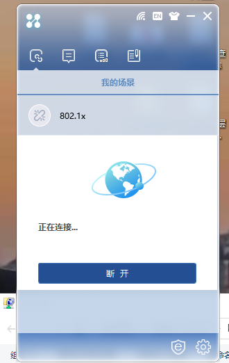

大佬们,我在有线接口下面同时配置了本地802.1x认证和mac认证,现在电脑接上之后默认用mac是可以认证成功的,但是我用inode客户端拨802.1x认证一直处于正在连接状态。 然后我把mac认证删除之后802.1x就可以认证成功了,这是什么问题呢?

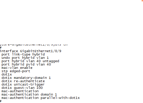

undo mac-authentication parallel-with-dot1x
先进行802.1X认证,认证失败后的哑终端再通过MAC地址认证,按这个顺序来处理,默认就是这样,需要把mac-authentication parallel-with-dot1x 去掉
