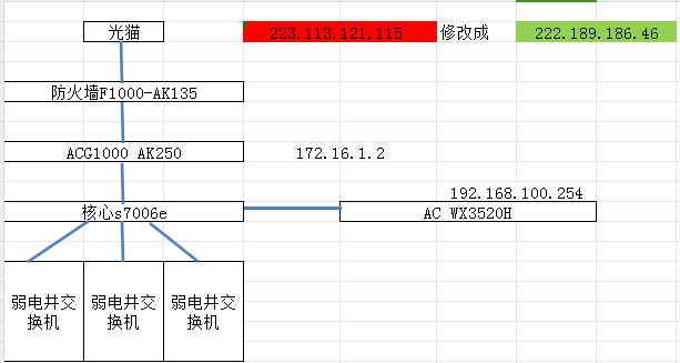

IP地址更换,修改后无法上网
  • 0收藏,2733浏览
大致拓扑图,修改了防火墙的配置,发现关于IP的只有三个地方,(为了方便显示,中间不重要且一样的信息没有贴出来),按照道理修改了这个三个地方就好,但是事实是不并不能上网,请问一下根据这个拓扑图可能还有什么地方需要修改,

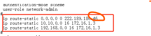

默认路由应该指向网关啊,你这写给自己能通吗
最下面那个186.46要改网关地址

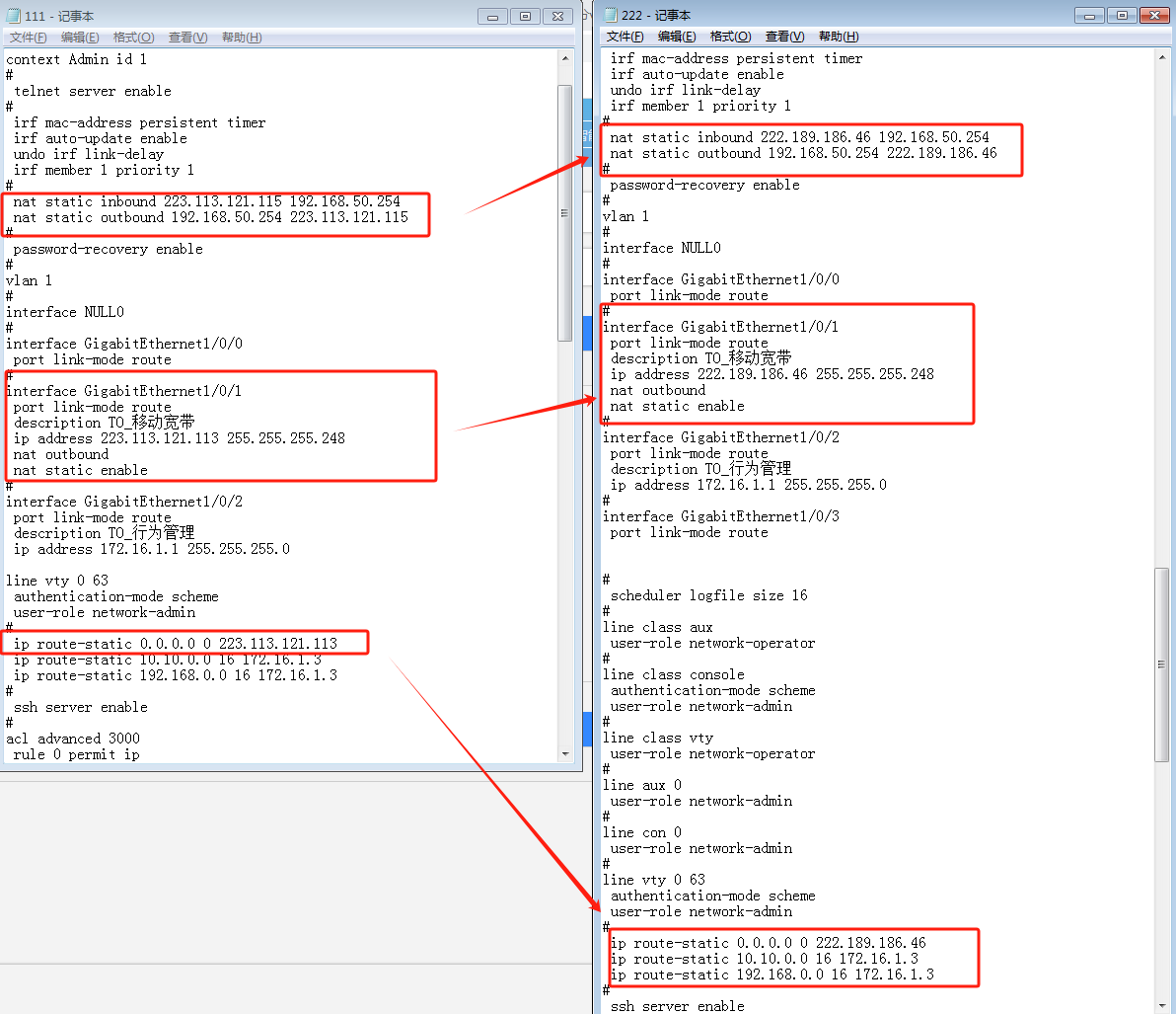

左边的是以前的配置 可以正常上网,我只是把三个地方的IP修改了,修改后不能上网

最后一个数字错了,应该改成网关的地址。
这个也有可能是错的,你不能照抄,要用电信局给你的数据:
比如:IP 地址 222.189.186.46/255.255.255.0/222.189.186.1  之类的

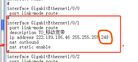

大神你好,现在的IP地址是222.189.186.46 子网 255.255.255.248 网关222.189.186.41 请问一下 这个三个地方 每个地方 应该写什么
zhiliao_tOvnrb 发表时间:2023-11-27
其它不变,只改ip route-static 0.0.0.0 0 222.189.186.41
落啦耳朵 发表时间:2023-11-27

防火墙还需要放行策略
找不到其他地方还有关于IP地址的了,应该是什么样子的 我再找找

你的ip地址变了但是子网掩码还是29?那你的网关地址也变了 你的下一跳都要改的
