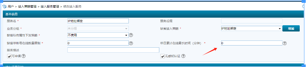

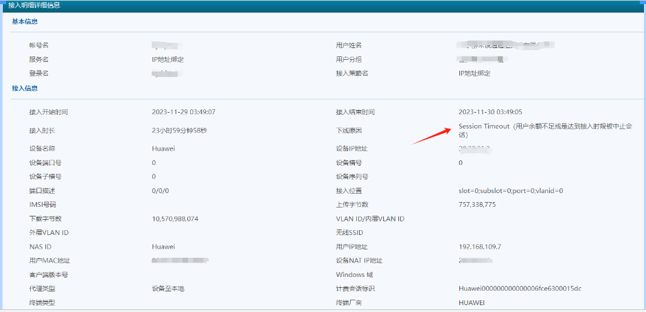

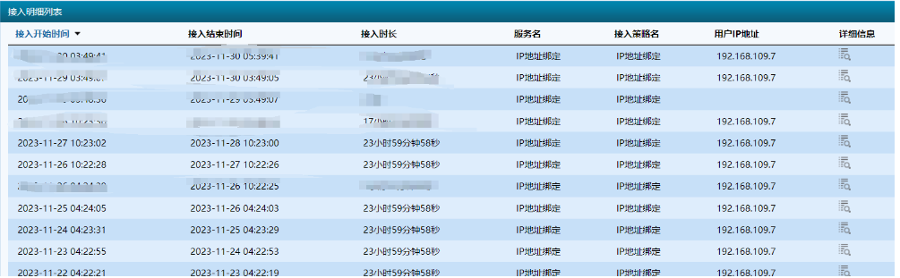

问题:用户上网业务正常,但是在线时长在24小时,自动重拨上线?IMC侧配置为0(无限制)。
请高手们帮忙看看是哪里的问题,谢谢!
网络拓扑:华为+IMC(Radius)
描述:IMC 负责用户的授权、认证、计时、分配IP地址业务,华为作为PPPOE SERVER、NAT接入互联网服务。

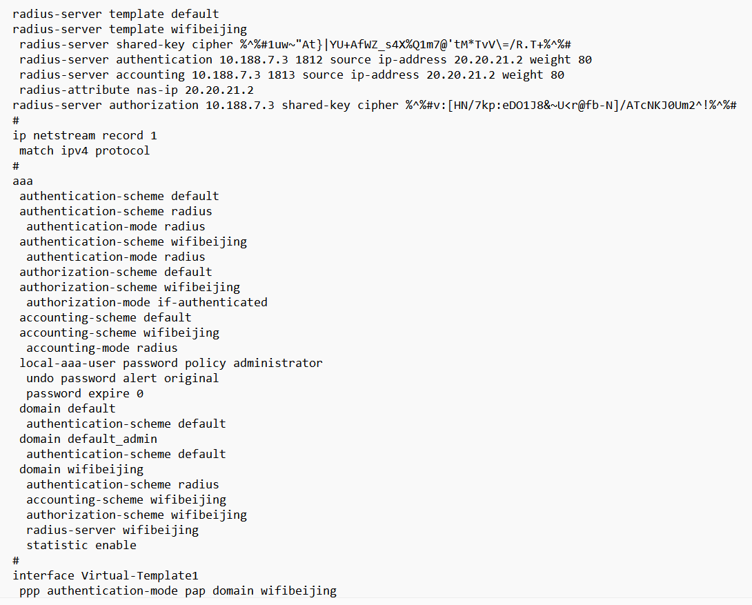

您好,需要看下交换机侧是否有限制
请高手看看设备侧配置有无问题,谢谢!

请高手看看设备侧配置有无问题,谢谢!
