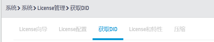

3510h怎么在web页面查看不到授权文件,没有授权查看的菜单,无法下载did文件
粉丝:32人 关注:11人
一般是在这个位置:

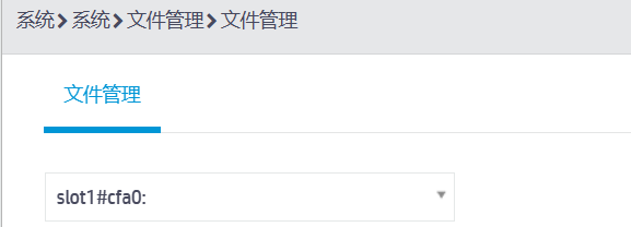

如果没有的话也可以直接去文件管理里去下载,里面有个slot1#cfa0:/license/xxxxxx.did:
再没有那就无法在网页操作了,改命令行吧。
部分版本没有的,可以命令行下载
建议升级一下最新版本在看看
