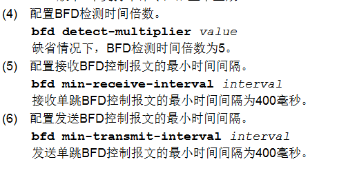

我没调整接收时间间隔,那缺省情况下只有400毫秒,为什么恢复时间需要50秒

缺省情况下,检测时间倍数为5,那也只有5*400ms,也就是2000ms的恢复时间啊

哦,大概知道了原因是我中间链路加了一个二层交换机,二交换机的端口由down变为up状态直到可forwording状态,需要stp收敛,这个时间大概需要50m,所以默认缺省情况下BFD会话建立时间最短也需要50+BFD时间间隔*检测倍数,也就是53s左右
