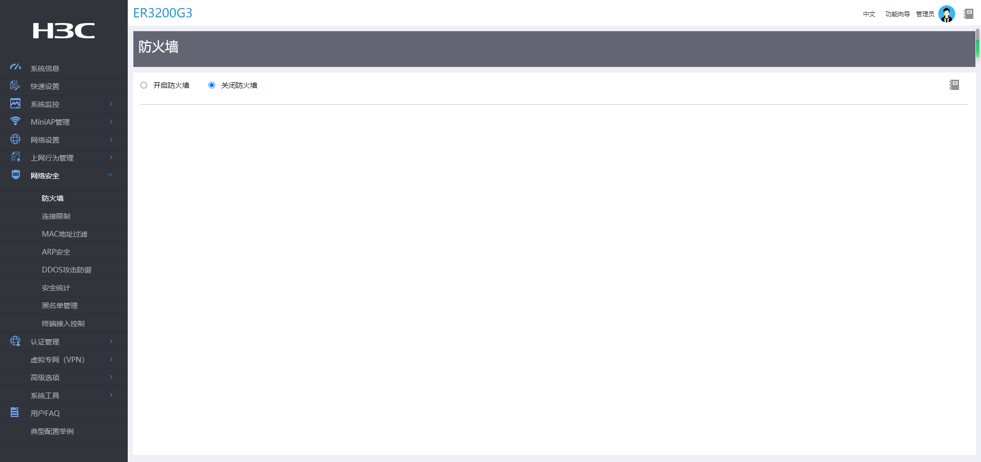

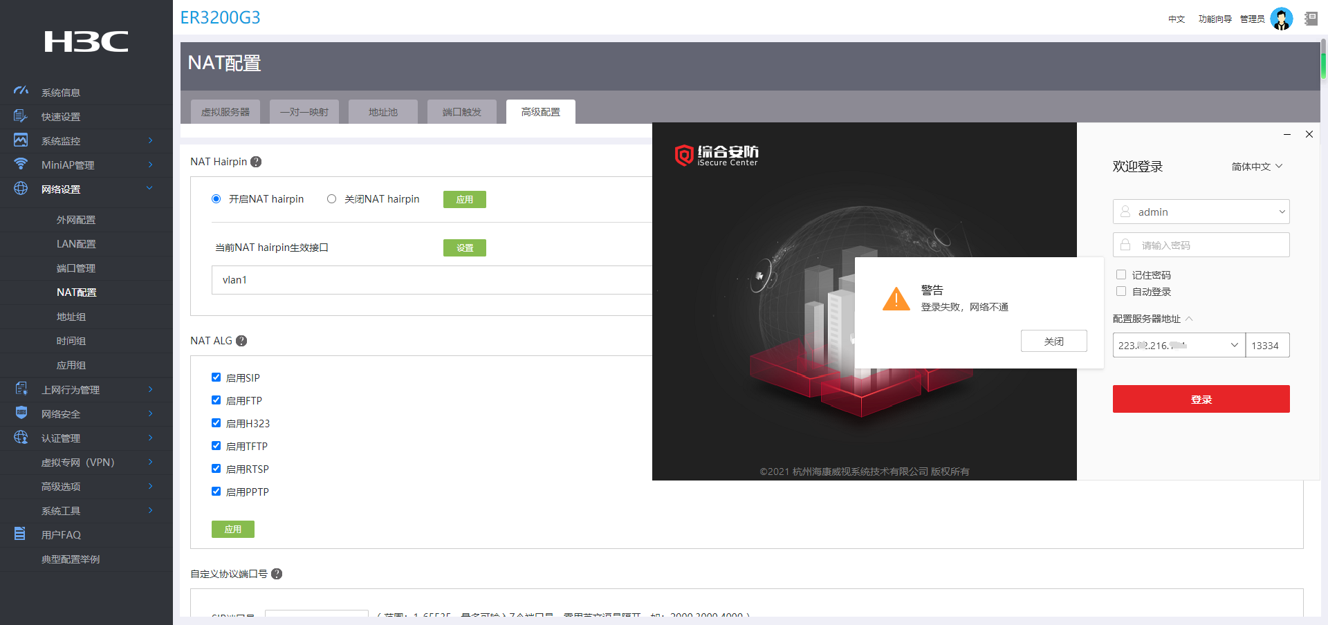

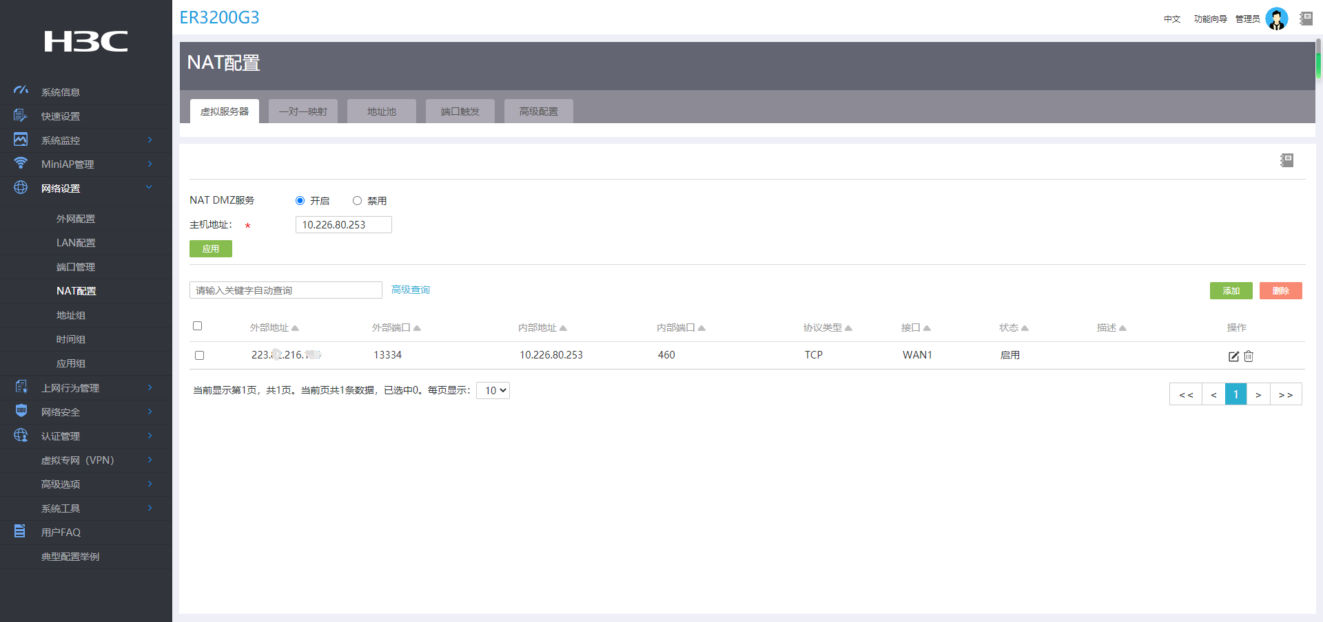

NAT不就那几个设置么?外网固定IP,没设什么安全方面的限制。里面的需要映射的是视频服务器。说明书都看了感觉没什么用,是不是这路由器太便宜了不行?

都老早就配了,始终无法使用。局域网内随便可以登录视频服务器,用公网IP+端口号就是不行

你说的是映射不通把,映射不通可以分段排查1.在内部访问这个80.253的地址+端口号测试一下内部可以正常通信不。2.如果没有问题在测试互联是否可以通信。3.如果互联不可以访问,建议F12看一在访问页面时是否还需要放通其他端口。
