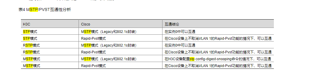

现在两台交换机都开启了生成树,华三的交换机使用mstp,思科交换机使用mst,接口直连,配置成trunk,发现直连地址不通,但是思科的改成pvst,就可以正常通了,这是为什么?是对接需要再做什么配置吗?
https://www.h3c.com/cn/Service/Document_Software/Document_Center/Home/Switches/00-Public/Configure/Interoperability_Guides/H3C-DSF_Long/?CHID=733707#_Toc149654664
   H3C的MSTP与Cisco的MSTP可以完全互通
为了实现互通,在保证相连的H3C交换机域配置和Cisco交换机域配置完全一致的前提下,还需要在H3C设备上通过stp config-digest-snooping命令,在每一个和Cisco交换机相连的端口上开启摘要侦听功能功能。
另外,H3C设备的Comware V5 MSTP默认BPDU封装格式为legacy,Comware V7 MSTP默认BPDU封装格式为802.1s。在Cisco设备上需要通过spanning-tree mst pre-standard(legacy)或no spanning-tree mst pre-standard(802.1s)命令,将MSTP BPDU封装格式修改为legacy 或802.1s,使得H3C设备和Cisco设备的MSTP BPDU封装格式一致。
