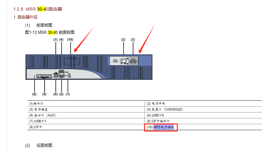

设备只有一个电源模块是否可以增设电源模块为双电源
您好,可以的

(1)        前面板图
图1-13 MSR 30-40 前面板图
(1)指示灯
(2) 电源开关
(3) 电源插座
(4) 配置口(CONSOLE)
(5) 备份口(AUX)
(6) USB口0
(7) USB口1
(8) CF卡指示灯
(9) CF卡
(10) RPS电源挡板

当地渠道商
听见你说达不溜 发表时间:2023-12-04 更多>>
麻烦为这个模块在哪里能够采购
TYG3321 发表时间:2023-12-04
当地渠道商
可以
还得买RPS电源  ,算下来也一定划算
