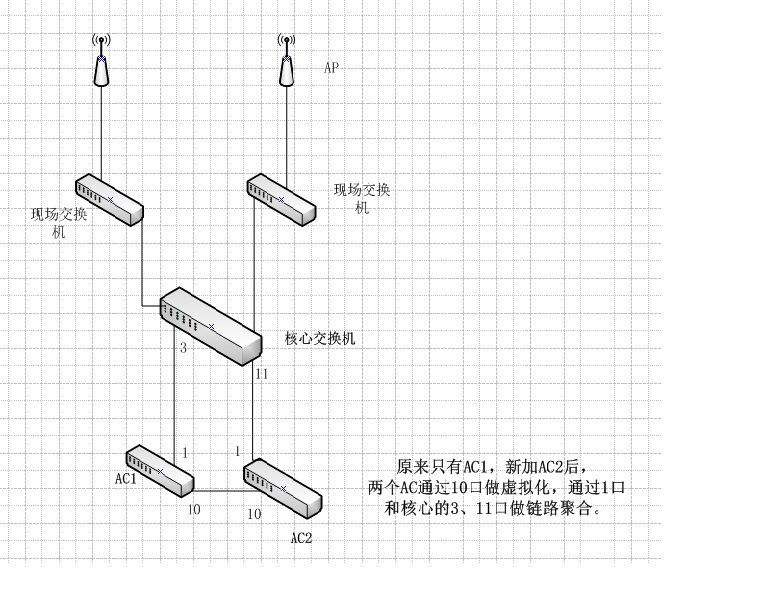

因停电现场的交换机和AP断电、核心和AC在机房有UPS未停电。两小时后来电,无线客户端能连接到无线网但无法正常上网。
在核心上查看不到无线网段的arp表。拔掉两个AC之间的连线、网络恢复正常。AC1在线,AC2的1口和核心的11口都down掉。
就想知道这种情况原因是什么?当时看核心的日志都正常,AC的日志截取一段如下:

看你的描述可能是出现环路了,看日志没什么问题,可能是之前的配置没有保存,断电重启后,部分配置丢失了!
先检查一下两个AC的IRF 配置吧
把线路都街上,dis irf 看一下堆叠是否正常,dis stp br 看看有没有环路

现场交换机还接的有线网络都正常,配置应该都保存了,原来也停过电。环路倒是有可能。

检查下获取的地址有没有问题,没问题的话  就检查下网络问题吧

ping网关不通

忘了说了无线客户端都是固定的IP。

ping网关通吗
