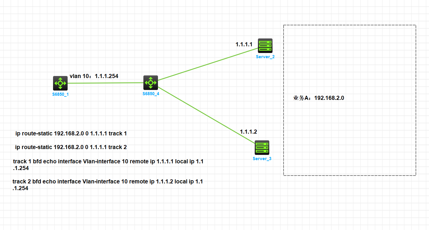

想通过track bfd echo检测服务器地址是否up,无法生效。
2023-12-05提问
  • 0收藏,1982浏览
粉丝:0人 关注:3人
目前两台服务器运行业务网段192.168.2.0。在核心交换机上配置两条到服务器1和2的静态路由,想结合track bfd echo检测服务器网口状态,如果服务器宕机就把路由shutdown掉。但是如图配置后,bfd状态为down,track状态为Negative。remote ip和local ip也是通的。
目前此种方法是不是因为测试目标为服务器非交换机导致?除此之外还有没有简单可行的检测方式?急。。。。

非直连的需要配置多跳BFD,也可以用NQA
ping能通,和能转发报文是两个概念。交换机发请求,终端重新构造一个回应报文。BFD echo是发一个报文,终端收到报文之后把这个报文转发回来。

这个是直连的,中间交换机二层
再用心一点 发表时间:2023-12-05
那就要看终端有没有是能够路由功能了,需要终端把报文转回来
流刃若火 发表时间:2023-12-05

ping 测试源和目的是可以通的

配置Track与Echo报文方式的BFD会话联动前,需要配置BFD Echo报文的源地址
bfd echo-source-ip x.x.x.x
这个加上了,但是加上和不加上没区别。。。
