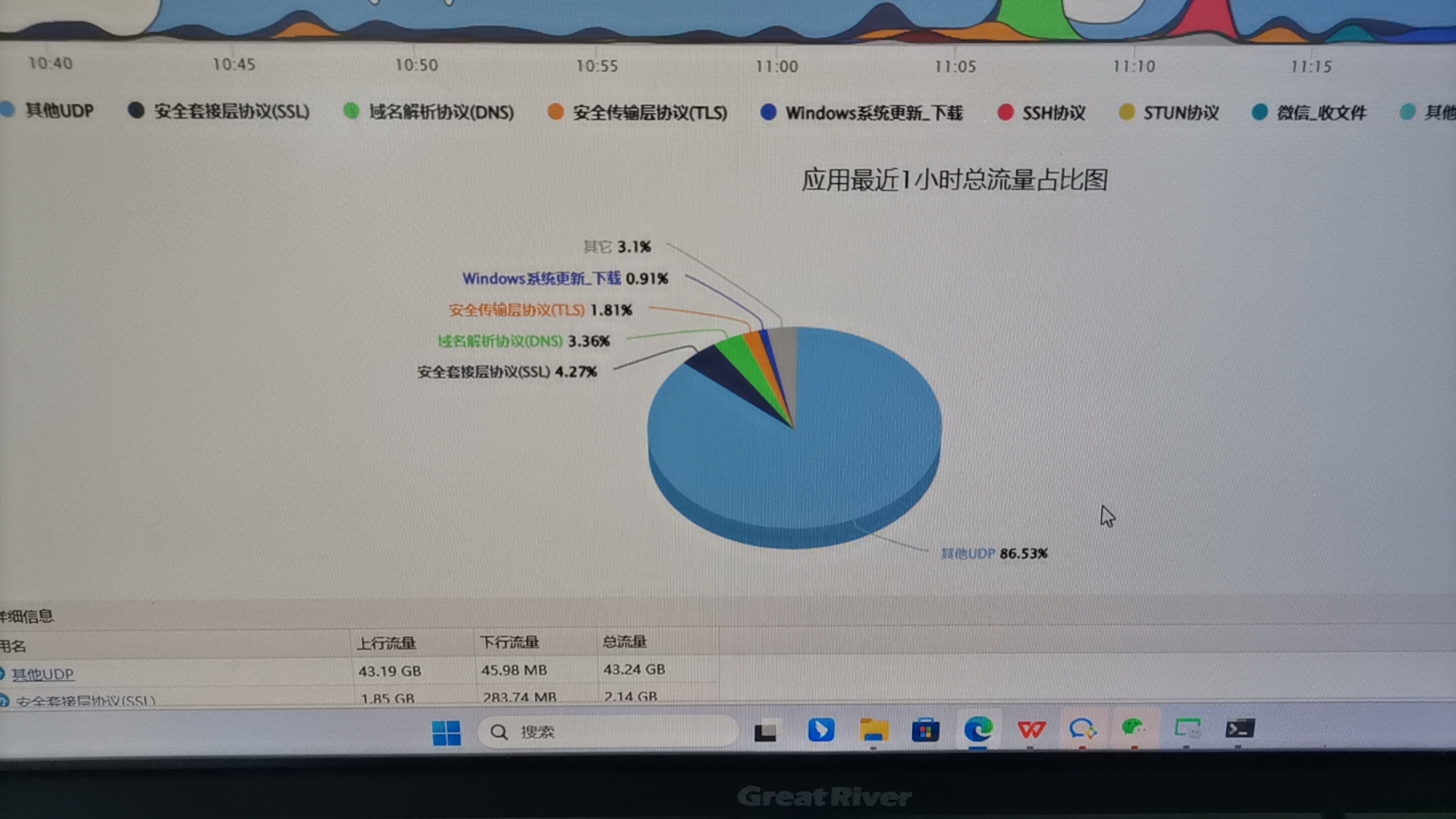

今天上午整个局域网时断时续,登录到上网行为管理上查看,UDP上传占用了将近90%的带宽。这是什么情况?

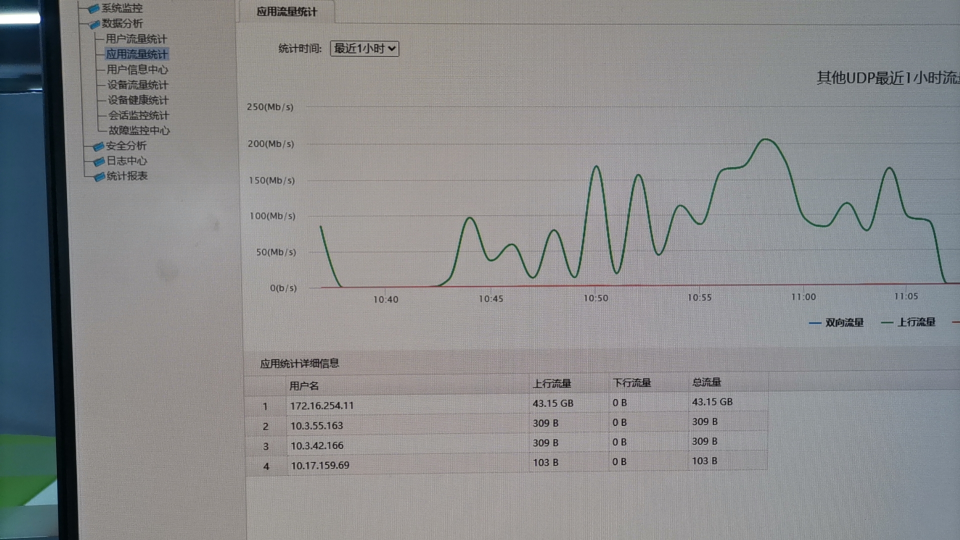

带宽没问题,UDP全是上传,整个局域网就没用多少带宽,现在也不知道这个UDP上传的是什么东西,也不知道那台机器传的
思路:
找到这个终端,看下这个终端上面运行的软件在干嘛
如果没有软件运行,抓包分析,大概率中毒了
