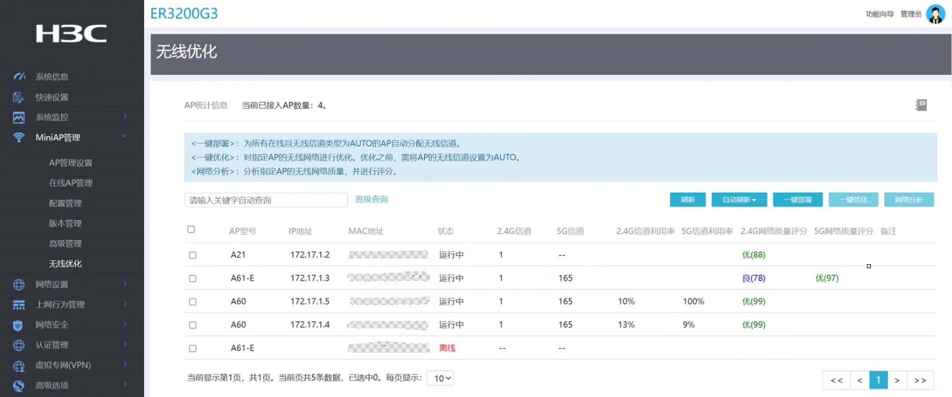

ER3200G的2.4G无线信道及发射功率应该设置成多少合理?还有5G的配置

Robert 知了小白
,我用的无线信道1,或者11,发射功率75%,或者100%,但是效果都不是很好,感觉不稳定;
也用过自动信道AUTO,一键无线优化也试过了,也是不太理想。
“功率的话,需要根据现场环境来确认”,请问这个是根据什么来确认呢?
功率就是看现场信号强度,信号不好就100% 信号可以就不用动功率,信道得测试看一下 看看那个信道好,用那个 需要规划好 别信号干扰了
