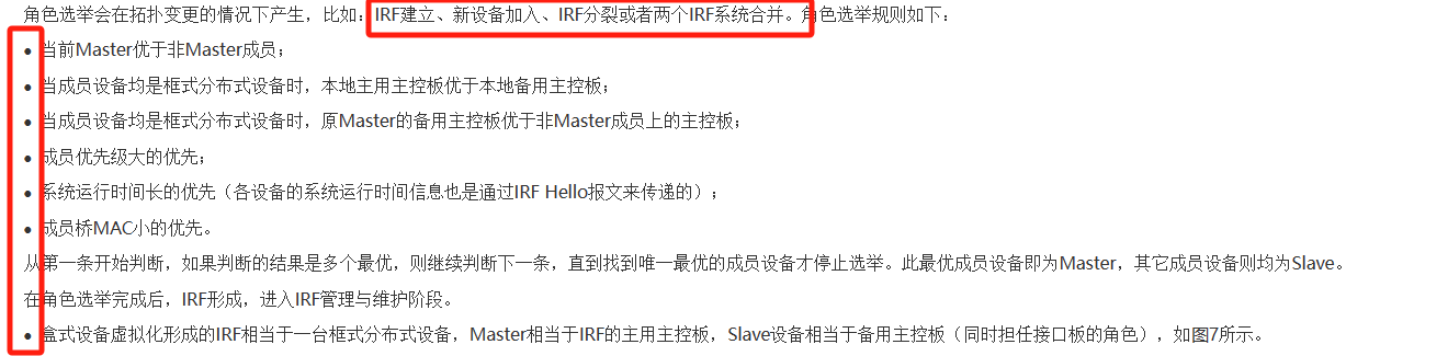

问题3:优先级也互不影响吧,两组堆叠的主设备都可以配置优先级为32吧,irf member 1 priority 32
是的

不可以的,你可以这样理解,如果有三台设备,irf-port  1  、2    1。第三台设备为1的话是不是堆叠后的接口就不知道是哪台设备的板卡了。一般 IRF-PORT 1 2 3
问题3:
